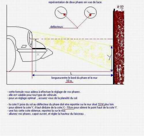

bonjour,
voici une formule simple et efficace.
elle est valable pour des voitures modernes et anciennes.
