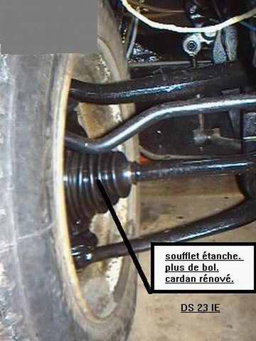

en achetant un DS pour pièce, j'ai constater que celle ci possèdait une transmission peu ordinaire.
à vous de voir.
ils sont identiques aux originaux mais la différence c'est le soufflet.
qui a des infos sur ces cardans?
(l'état du cardan est impécable ,je viens de le monter sur ma 23 avec un petit coup de peinture au passage.)

Il est probable que se sont des transmissions avec cardan à billes.
De marque RZEPPA qui ont étés fournies en rechange à partir de 1976 en remplacement des transmissions à croisillons.
Voir fichier NT-216-D.pdf
Re: les cardans rénovés
Bingo ! et encore une vérité signée G. Riout, mon fournisseur de cardans confirme qu c'est bien du Rzeppa... j'en ai une paire en parfaite condition obtenus avec l'achat de mon break 21 1972, soit dit en passant, n'importe quel rebatisseur peut les réusiner et le prix est très sympa... par contre, ils seraient moins solides...

j'ai moi aussi ce type de cardan sur ma 23 Ie
j'ai un soufflet coté roue qui est percé.
Savez-vous où peut-on trouver la pièce de rechange?
Concernant le démontage, y a t'il une technique particulière?
si vous avez une procédure, je suis preneur
Par avance merci de vos réponses

Mesures le diamètre du bol et de l'arbre et direction revendeur "Corteco" et tu auras ton soufflet.
