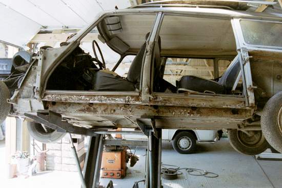

Julien Dorchies
Re: Joint de porte moulé
Salut Flaminio,
Sur la photo : break ID 20 de 70, tous les joints sonts gris.
Mais ça ne m'étonnerais pas que Citroën se soit amusé à quelques changements au fil des ans, histoire de voir si on suit...
plus. Julien
plus. Julien
