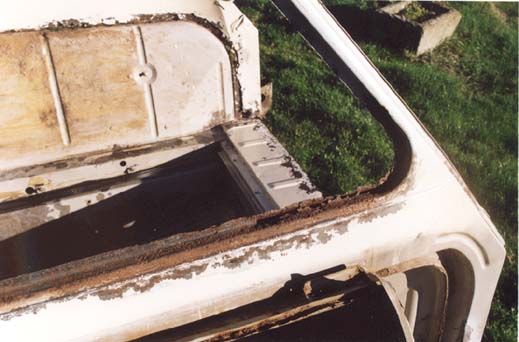

Et pour répondre à Phil 13, ci joint l'utilisation que de souhaite en faire...
- DS Break2.jpg (32.57 Kio) Vu 5077 fois
