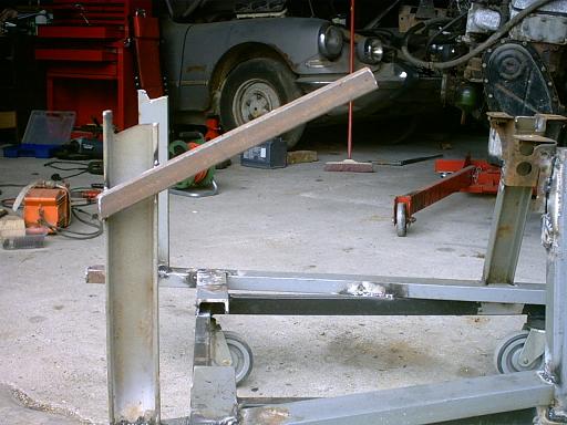

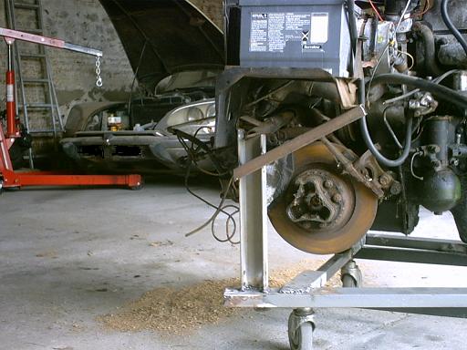

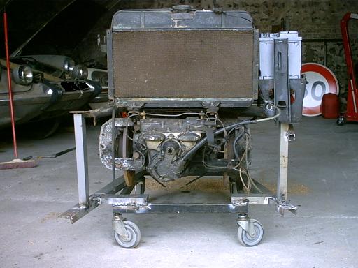

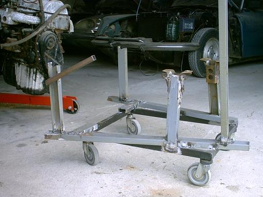

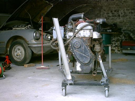

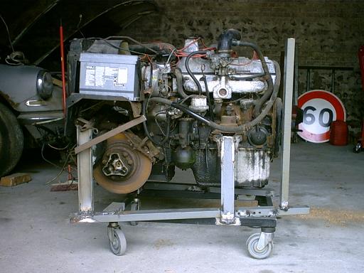

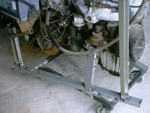

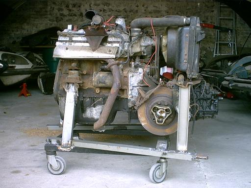

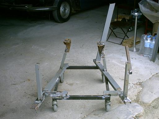

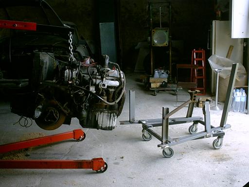

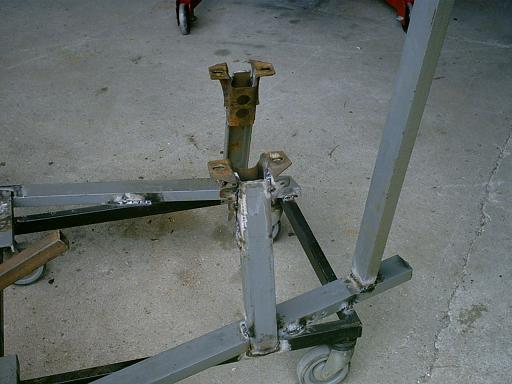

Voici un banc d'essai fabrication maison pour tester les moteurs, il n'est pas fini mais, ça donne un point de vue!
Il reste à souder le support réservoir, le silencieux.
Les branchements des différents manomètres de controle sont en cours d'installation!

Sympa.
bonne idée pour un BO mais ne crains tu pas la mobilité pour tes essais ?
J'ai fait le mien sur un vieil établi et cela secoue déjà pas mal pour les réglages.
Alors sur roulettes ??

Coucou à tous !
Dans le garage il y a une 21 pallas bvh67, 21 pallas bvm68, ID20 72, ID19B 70 et dehors une ID20 73, DSuper5!
Pour les vibrations, ça me faisait un peu peur mais qui ne tente rien....
Je suis agréablement surpris par la stabilité, les supports moteur/boite et silent-blocs jouent leur rôle à merveille!
La seule crainte est fondée sur le porte-batterie qui me fait un festival de claquettes!!!
J'avais un doute sur la grosseur des roulettes, il ne faudrait pas 150 kgs de plus, le temps me dira si j'avais raison!
J'enverrai les photos du banc complet ( peinture, etc...) dès que possible!
