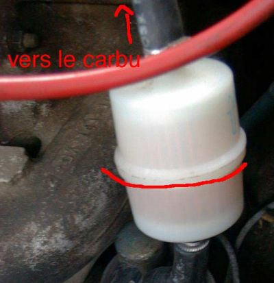

apparament je pense avoir trouve le prob, lorsque je roule le niveau d'essence dans le filtre a essence atteint le trait rouge (voir photo) et une fois que le moteur cale après avoir roulé une centaine de metres il n'y a plus d'essence dans le filtre. Je pense peut etre qu'il sagit de l'essence qui n'arrive plus ou pas assez vers le carburateur (mais je suis pas mecano). Je voudrais savoir quelle niveau d'essence doit il y avoir dans le filtre. De plus comment augmenter l'arivée d'essence dans ce putain de moteur de merde,
désolé je commence a en avoir marre et il ne reste plus que 4 jours pour la faire marcher (le marriage étant samedi).
merci d'avance
merci d'avance

Bonjour Vincent,
Il ne s'agit pas d'un "putain de moteur de merde" mais de l'excellent 5 paliers de 1985cm3 dessiné par le remarquable Walter Becchia.
Change donc le filtre situé à la base du tube d'aspiration dans le réservoir, et ta voiture marchera nettement mieux.
Par ailleurs, merci de ne pas exagérer la taille des photos et de ne pas dépasser le 550 pixels max en usage sur ce forum (j'ai du reprendre ta photo moi même).

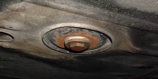

ou ce situe ce filtre j'ai demonte la banquette pour voir le reservoir mans je ne vois pas de filtre, a quoi ressemble t'il

On y accède par le dessous de la voiture, c'est un gros bouchon sous le réservoir (voir photo). Il y a un autre bouchon plus petit, de l'autre coté : le bouchon de vidange.
