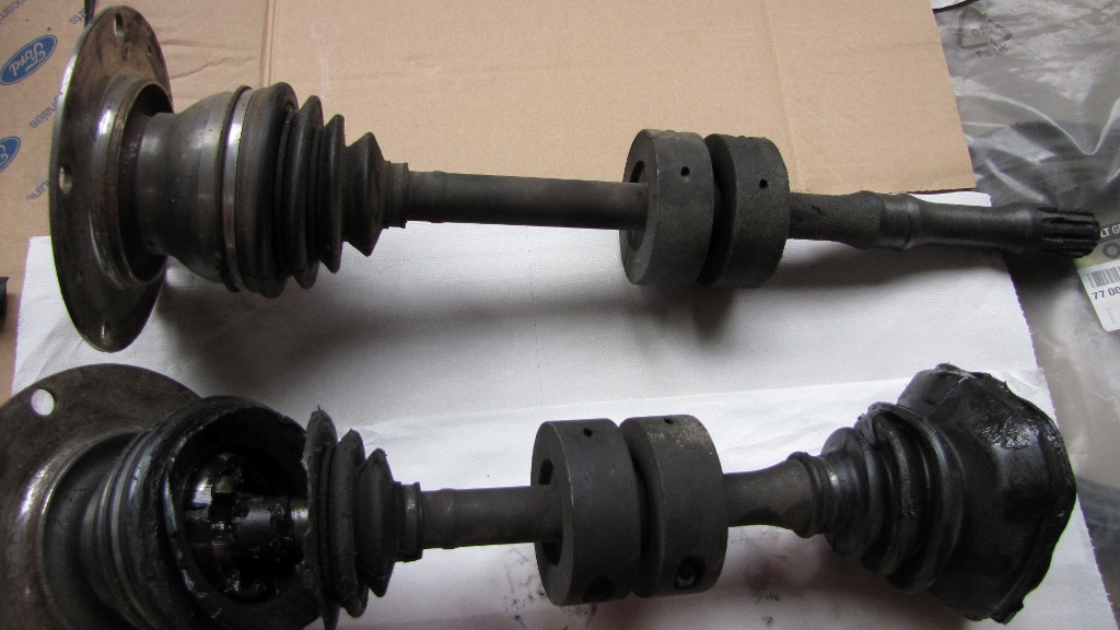

Bonjour,voila je pense les fameuses transmissions ,je les remplace a chaque fois par des origines car la gaine de protection et tres fragile ,la graisse speciale a l'interieur s'en va tres vite et resultat le cardan craque.Sur l'arbre il n'y a pas de graisseur ,sur les origine il y en a un ,a chaque entretien un petit coups de graissage et je dirais que les cardans origine de DS sons indestructibles.
- 102 (1024x576).jpg (317.47 Kio) Vu 15759 fois
