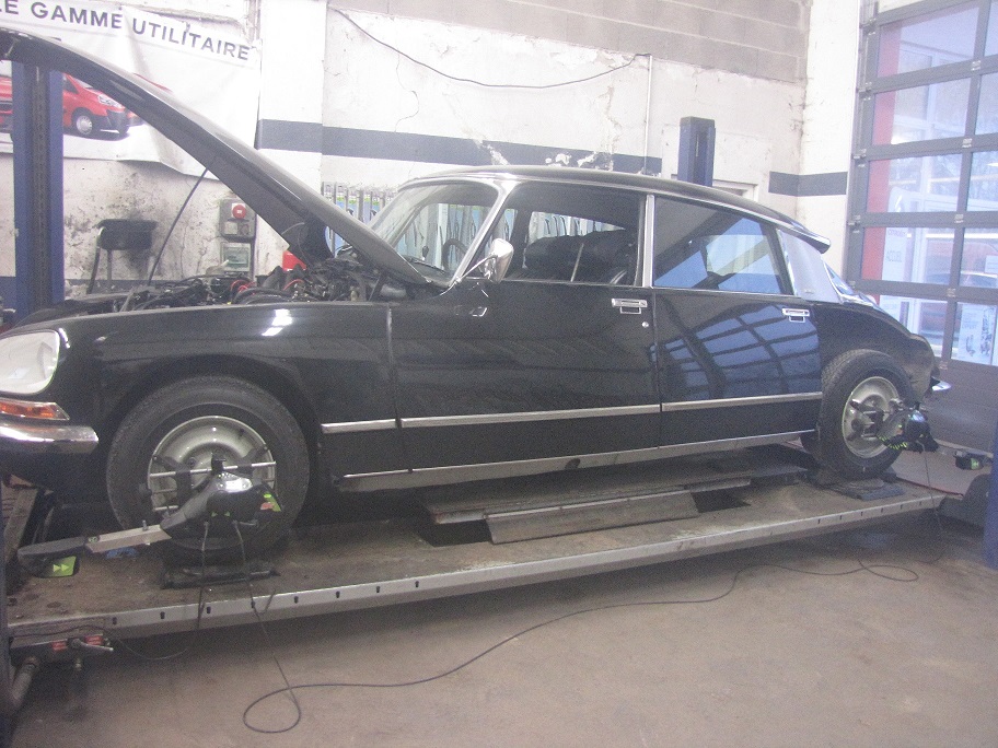

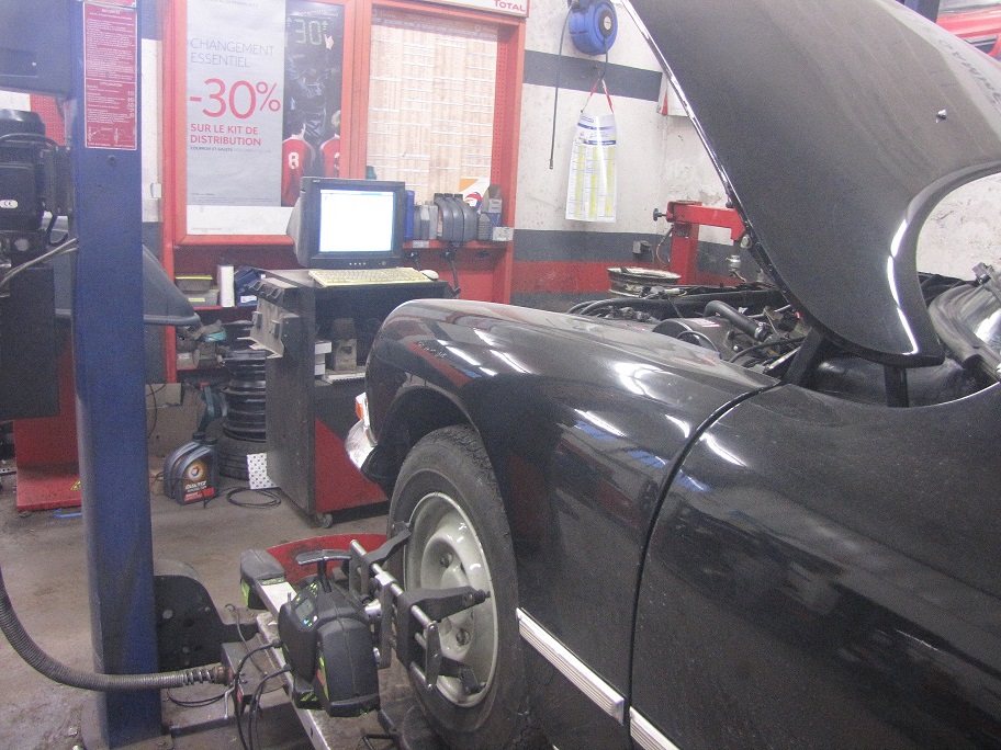

bonjour, voila la solution que nous employons depuis pas mal d'année, la technique moderne,precision c'est le top,control de toutes les cotes av et aussi ar,ensuite reglage si besoin ,et a chaque operation on a les resultats imprimés sur papier c'est ce que les experts demandent en cas de litige. pourquoi se casser la tete avec de l'outillage d'une autre epoque manquent de precision.

C'est sur que les instruments modernes sont précis, mais pour contrôler un parallélisme dont la valeur de pincement se situe entre 2 et 4mm, une simple pige constituée de quelques bouts de ferraille fera parfaitement l'affaire pour un coût plus que modique (la première fois, ensuite gratuit!)
