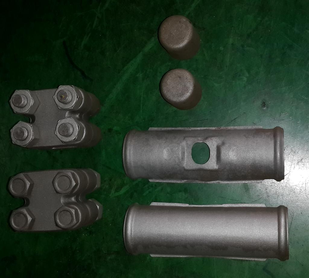

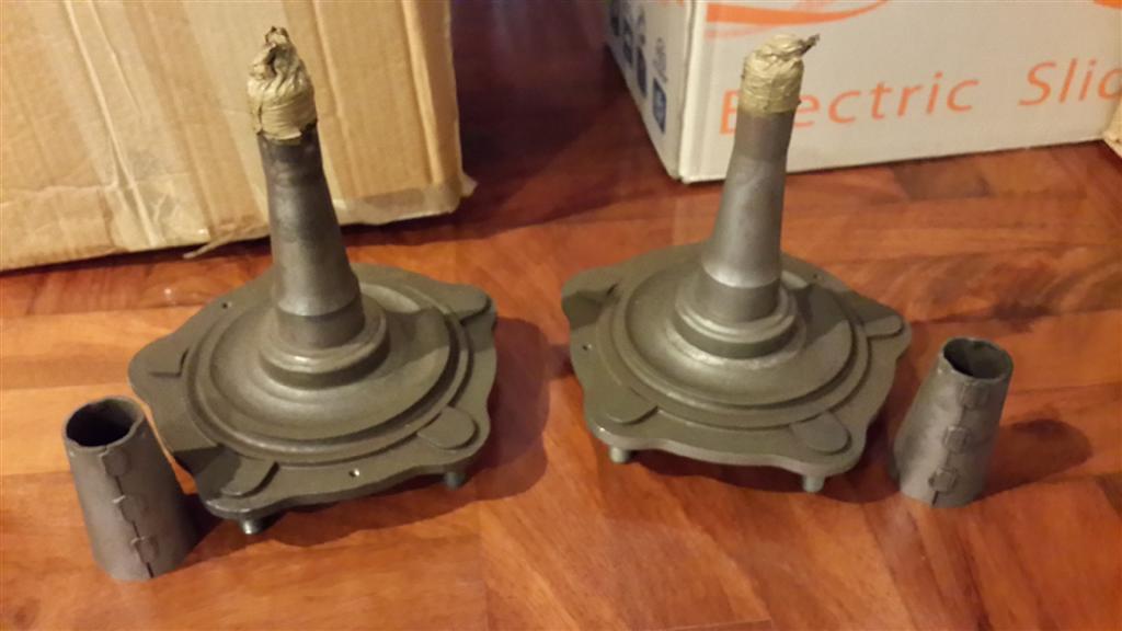

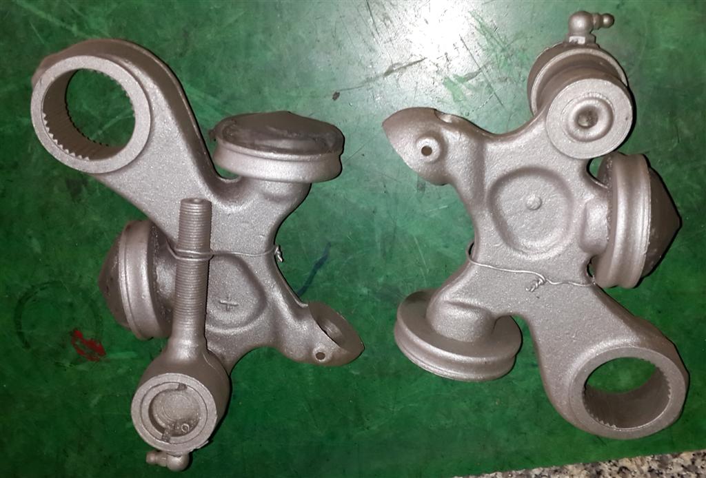

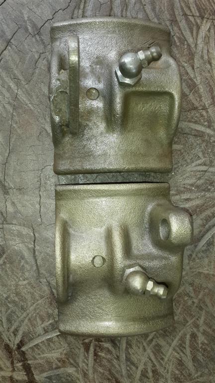

Bonjour a tous,
De quelle couleur les pieces suivantes doivent-elles etre repeintes?
Merci de vos reponses,

bonjour, les entretoises de roulements pas de peintures elles sons dans la graisse, les flasques en vert en cachant la partie ou sont les roulements et goujons de roue, noir les leviers de suspension av , les chapes de barre anti roulis ar couleur du metal sinon noir, les bouchons et supports de cache poussieres direction en vert.

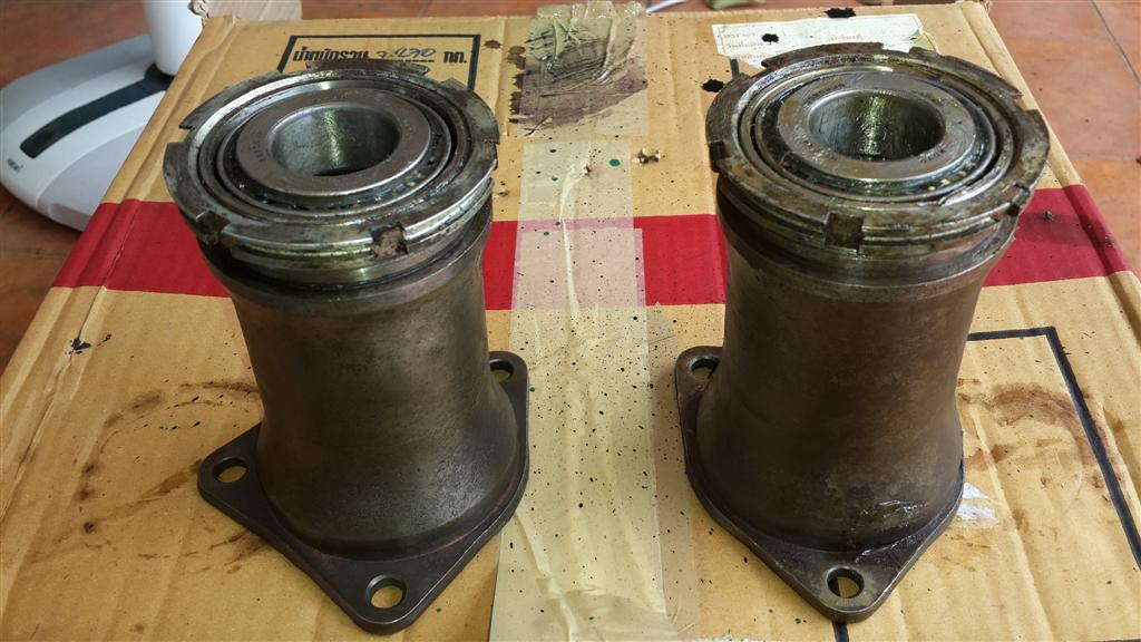

Je continue...
Quelle couleur appliquer a ces 2 groupes de pieces?
Merci a vous,

Perso, je n'en mettrai aucune! Les boitiers de roulements des bras arrières sont complètement insérés dans le longeron et il n'y a pas beaucoup de jeu pour que ça rentre, la peinture risque de gêner... Je me contenterai de passer un chiffon bien gras sur le boitier, c'est tout... Pareil pour les paliers de barre anti-roulis, je ne suis pas sur qu'ils étaient peints d'origine et vu leur emplacement ils ne risquent pas de rouiller...!!
