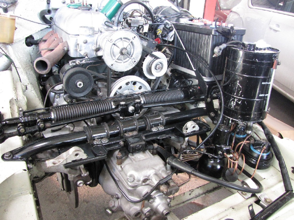

Re: depose etrier frein ID66
bonjour,meme la direction deposée sa passe juste sur ces modeles ,moi j'ai toujour deposé la direction,en plus elle et assistée ou pas ?
re bonjour,je voie que c'est une direction assistée d'accord, pour les docs la rta les archives du collectionneur tome 1 qui conserne ds 19 de 56 a 65 et id 19 de 57 a67, je l'utilise surtout pour les reglages et couples de serrage meme que je travaille depuis 68 sur la ds. si tu ne l'a jamais fais sera util pour la remise en etat de l'etrier lui meme c'est un peux orlogerie,sinon avant de deposer l'etrier pour faire de la place metre le reglage de frein a main a 0 avec la clef speciale et enlever les plaquettes

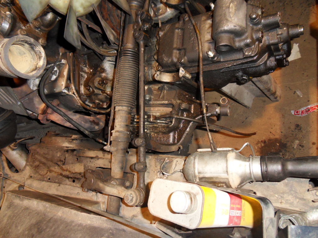

c'est vrai que si j'enlève la crémaillère on y vera plus clair:
