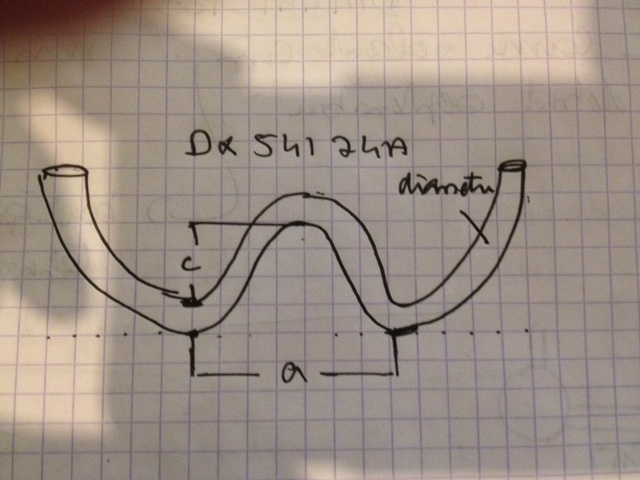

Je travaille sur le réglage dynamique de hauteur de la carbu. J'ai changé les câbles (cordes à pianos) qui vont aux barres antiroulis (cassés et tubes entièrement colmatés) et je m'aperçois qu'il manque les intégrateurs en W (DX-541-74A) sur les 2 voitures. Ils ont du être perdus sur la route lors de la casse des câbles ou lors d'un démontage précédent.
Cette pièce semble simple et j'envisage de la refaire dans l'attente d'en trouver une d'origine sur une bourse ou chez un revendeur. Je me pencherai ensuite sur le réglage proprement dit avec la RTA.
Pourriez vous me donner les cotes principales de cette pièce ? Diamètre du rond, hauteur c et la distance a entre les deux parties basses du W (elles doivent être importantes pour le fonctionnement) ?

Alors, concernant cette pièce de liaison entre les 2 cordes à piano:
Diamètre du fil utilisé : 5mm
Distance "A" : 82/83mm
Hauteur "C" ; 20mm
Distance entre les 2 extrémités du W (mesurées sur l'extérieur) : 102mm
Les 2 branches extérieures (qui s'insèrent dans les œillets) font à peine 10mm de long après la courbe...

Merci beaucoup François44 pour cette réponse précise et rapide.
Je vais de ce pas dans mon garage chercher un rond de 5mm pour confectionner cette pièce et la monter.
En espérant rendre à ma DS un éclairage plus stable....
