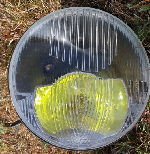

Bonjour a tous,
Voici une photo d'un phare trouve sur une bourse de pieces.
S'agit-il d'un bi iode?
En 1969, les DS Pallas etaient-elles equipees avec ce phare?
Y a-t-il un phare cote droit et un autre cote gauche avec un striage de surface different qui fait qu'on ne peut pas les intervertir ou bien le striage est le meme sur les deux et ils sont donc interchangeables de cote sans incidence sur la vision?
Merci de vos doctes reponses une fois de plus, le schmilblick avance lentement...

Re: Phare bi-iode: cest mieux avec une photo!
Oops la voila. Mauvaise manipulation!

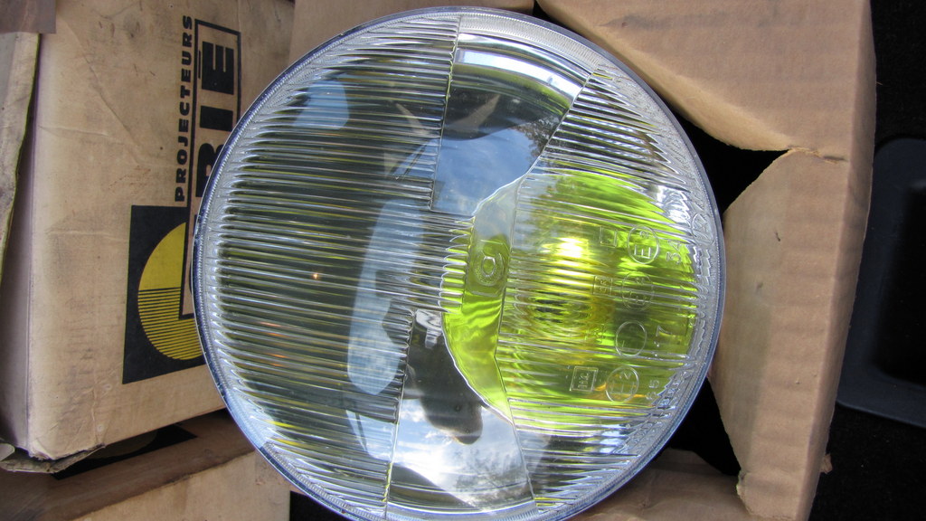

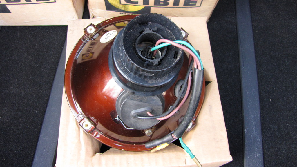

bonjour, ton phare c'est bien un bi-iode,mais me dit rien sur ds encore moins en 1968 surtout avec la forme allongée du cuvelage inférieur ,a moins que se soit un montage plus tard en accessoire . les bi-iode on été montés a partir de septembre 1970 et jusqu'a septembre 1972,j'ai une 21 ie de mai 1972 elle est equipée comme sa. j'ai deux phares neuf bi-iode que je garde eventuelement pour elle ,je ne vais surement pas les monter je préfère les h4 montés a partir de septembre 1972. pour la question si ils ont un coté g ou d et bien non par contre le faisceau et prevu pour rouler a droite et pas éblouir ,c'est pour sa a l'époque les voitures anglaises souvent roulais avec des especes de collant forme bisard sur les phares.
- phare bi-iode entre septembre 1970 et septembre 1972
- mes images 188.jpg (153.02 Kio) Vu 16798 fois
- mes images 187.jpg (168.49 Kio) Vu 16798 fois
