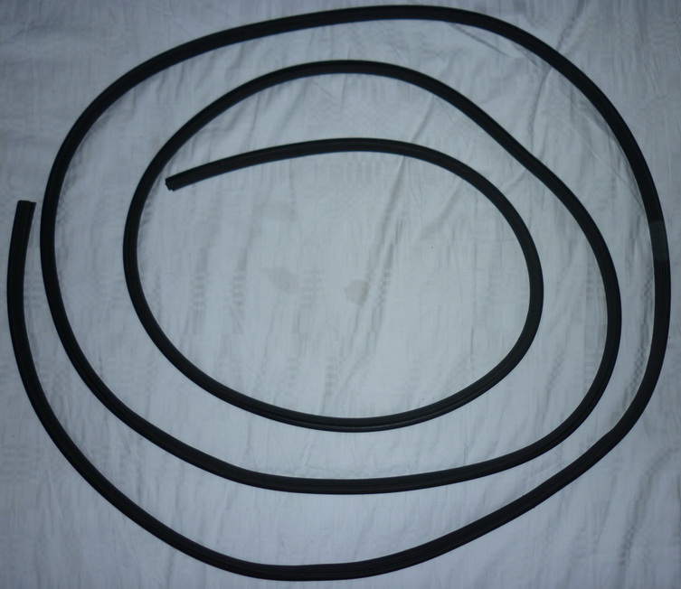

Salut Francois, merci de ta reponse et de tes explications.
Voila une photo du joint. Elle n'est pas tres nette mais c'est le soir ici et le joint est au garage. On voit qu'il y a un cote bombe et un cote a nervures. Si ca peut t'aider?
- 142JointTourDeToit.jpg (135.31 Kio) Vu 19336 fois
Re: joint de toit
On ne voit pas le détail de ton joint sur la photo. Cela dit, il y a deux types de joints celui pour toit collé et celui pour toit vissé. Ce que je peux te dire c'est que j'ai remplacé sur la mienne le joint pour mon toit vissé et je me souviens qu'il y avait un côté avec des stries; ce côté va sur la carrosserie, c'est à dire sur la gouttière. Et le côté lisse c'est celui qui sera à l'extérieur, celui qui se verra une fois le toit monté. Je n'ai jamais vu le joint pour les toits collés, je ne saurai te dire la différence.
Autre chose, même si c'est un toit vissé, met deux gros cordons de joint noir type polyuréthane dans tout le tour de la gouttière avant de mettre le toit, cela assurera l'étanchéité. Au serrage d'abord modéré tu essuieras l'excédant de joint qui dégueulera. puis le jour suivant ou l'autre tu resserreras un peu plus tes fixations. Je n'ai plus eu d'infiltrations depuis.
