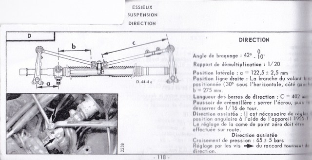

Ah oui... moi je suis parti du postulat que la DA était remontée avec les outils adéquat, notamment en ce qui concerne le réglage angulaire.
Donc si tu n'as pas touché hydrauliquement à ta DA à part pose et dépose, il convient de vérifier son bon montage avant de chercher ailleurs.
Il est peu probable que le croisement de pression soit en cause si cette DA fonctionnait avant.
Dans le même genre, si les relais ont été déposés, les cales ont-elles été remontées comme à l'origine?
As tu contrôlé le passage de la gaine du câble de vitesse par hasard.
Sur mon ID, mal remontée, il m'arrivait d'avoir la DA qui bloquait aux environs de la position ligne droite , car le câble se bloquait dans le collier de compression du ressort.

bonsoir,si la direction marchais bien avant restauration qu'elle a juste eu une dépose repose,pas de raison que sa ne marche pas.moi je regarderais a nouveau les mesures des cotes que tu trouve sur la note citroen jointe (ma bible) et surtout l'alignement de la colonne avec l'appareil, tres important car sans l'appareil tu ne sera jamais pil poil.
- IMG_20151031_0001-001.jpg (59.92 Kio) Vu 20363 fois
