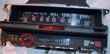

J'ai besoin de changer le compteur kilométrique sur le tableau de bord.
Comment démonter, sans rien casser, le petit bouton chromé qui permet de remettre à 0 le totalisateur journalier ???
(voir photo. OK, sur la photo le bouton n'est pas là, mais ce n'est pas mon tableau de bord!!! J'ai exactement le même)

Tu tires dessus, bien dans l'axe de la tige, et ça vient !

Merci Stéphane !
C'était tout simple, mais de peur de casser quelque chose, je n'avais pas osé tirer !
C'est démonté !
Alors, 2e question maintenant !!! Quelqu'un sait comment remettre à 0 le compteur général ???
