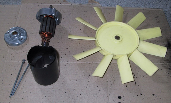

Re: Demontage de l'helice du ventilateur additionnel DS 23 c
Ben moi aussi çà remonte!
D'après cette photo que j'avais faite, je pense que c'est monté "en force"
J'avais jamais fait avant et j'avais trouvé, donc si tu ne vois rien c'est que c'est en force.
Sinon comme le dit claude, il y a peut etre un circlips.
