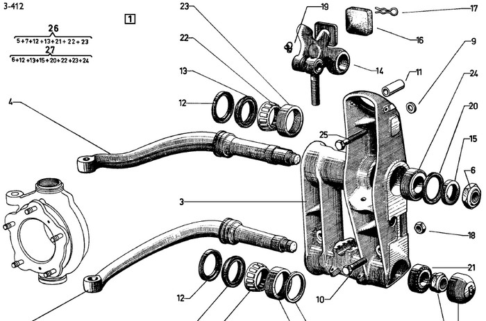

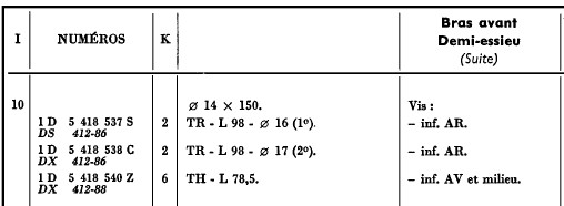

Quelle est la longueur totale des vis des support de bras de suspension avant?
Il y en 3 par support de bras: deux qui sont placees l'une au dessus de l'autre et une vers l'interieur cote chassis.
Les deux placees l'une au dessus de l'autre ont-elles la meme dimension?
Et celle vers l'interieur cote chassis? meme dimension ou pas?

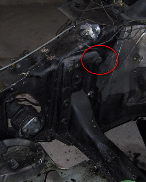

D'autre part, sur ma voiture, la vis placee cote chassis est en fait placee sur le chassis. Est-ce du bricolage ou est-ce normal?
Vos lumieres attendues avec mes remerciements.
Messages : 1081
Re: longueur totale des vis de supports de bras de suspensio
Bonsoir Pascal,
çà peut t'aider?

C'est de cette vis dont tu parles coté chassis?
