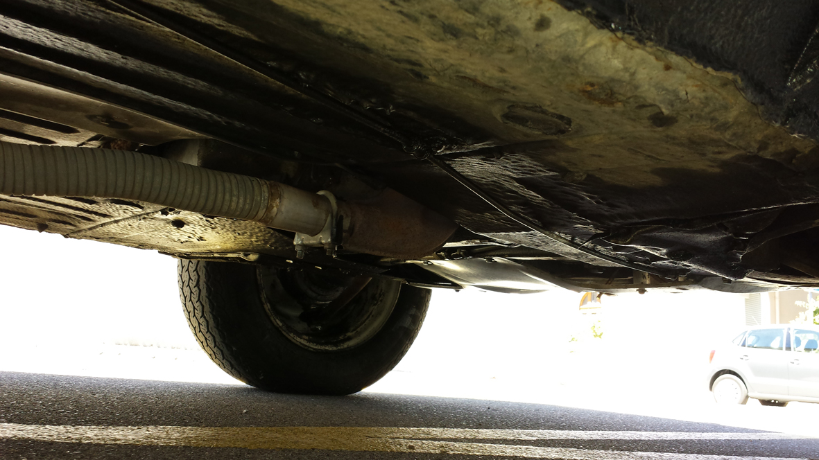

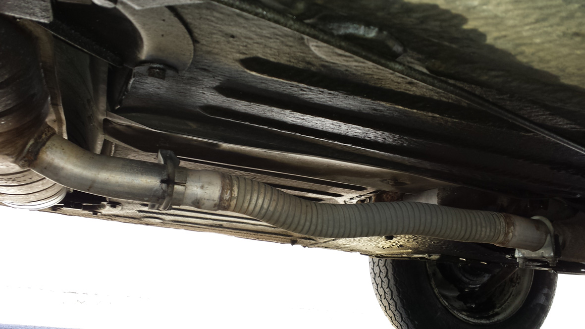

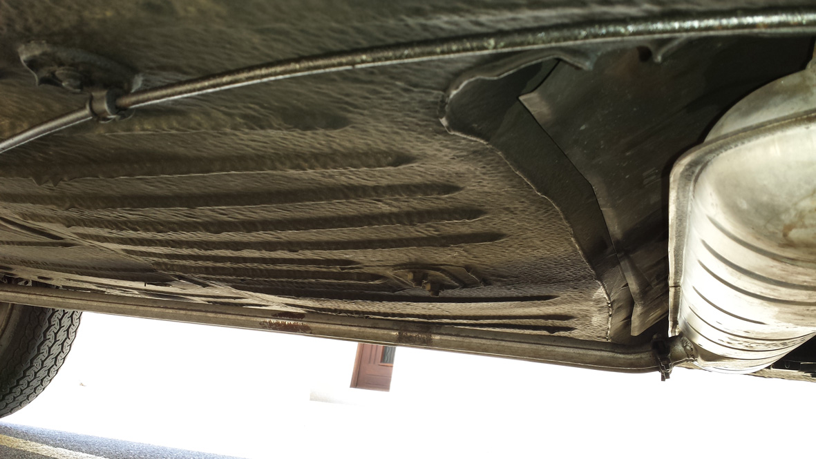

Je ne peux pas vous poster d'autres photos, la voiture n'étant pas à moi c'est peut être pas correct.

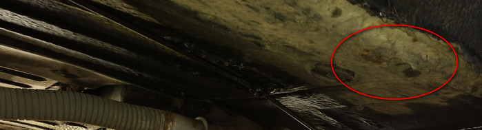

Sur tes photos, j'ai noté cela qui peut etre une boursouflure:
Mais le reste des photos des longerons présentent plutot bien.

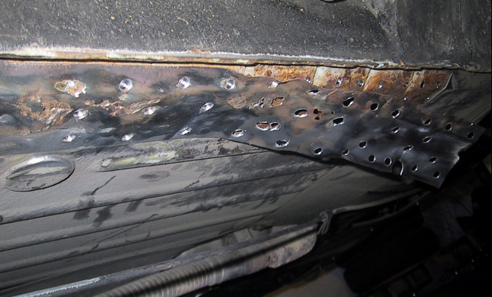

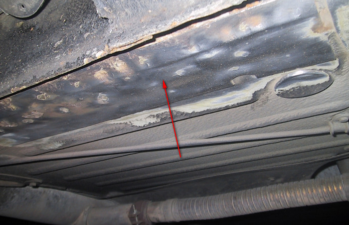

Pour les tôles de renfort c'est çà:
on dépointe:
et on peut trouver pire que çà

Re: Achat DS
Merci pour ton commentaire Eric
Pour la boursoufflure, j'étais déjà au courant, le propriétaire m'a averti d'un point de rouille, le problème c'est qu'avec le blackson j'ai du mal à me rendre compte si c'est juste un point ou alors les dégâts sont plus étendus, c'est sous les jambes passager, si je peux soulever la moquette je verrai si c'est perforant en espérant qu'à cet endroit les tôles ne soient pas doublées. J'ai tendance à penser que si le "point" de rouille à traversé le blackson alors les dégâts sont plus étendus.
Concernant la tôle renfort, je comprends le problème (c'est ça qu'on appelle la structure sandwich?), mais là, entre les épaisseurs de tôle et le blackson c'est quasi impossible de connaître l'état sans démontage à moins d'utiliser un endoscope que je n'ai pas, et puis je ne saurais pas par où l'introduire. Il faut donc partir du fait que c'est rouillé, c'est un peu un coup de dès.
J'ai vu quelques DS , et jusqu'à présent, j'ai réussi à identifier les problèmes (c'est dire dans quel état elles se trouvaient), mais ce qui me fait peur c'est de tomber sur une voiture bien maquillée, j'ai la trouille de me faire avoir sur ce point.
Le plancher sur les dernières est doublé, effet.
oui c'est çà.

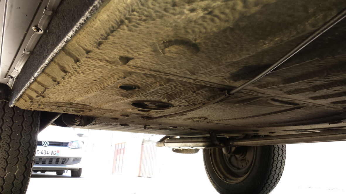

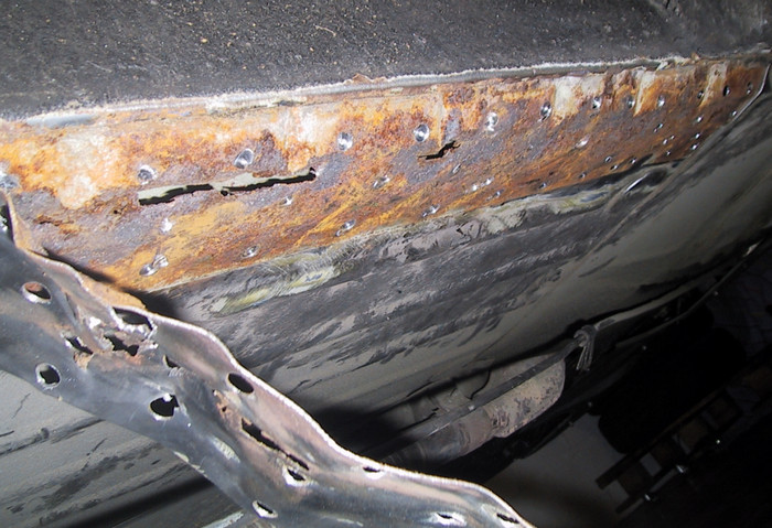

Si ce n'est pas clairement dit sur l'annonce que le chassis a été restauré (et encore il faut voir comment), sur les millésimes post 70, il faut en effet se dire que c'est rouillé.
Cependant, l'auto ne se coupera pas en deux. Il faut vraiment que cela touche les longerons, dans les parties verticales, on n'en est pas là.
une connaissance du club a trouvé que certaines parties du châssis paraissaient avoir été blacksonnées récemment (bords extérieurs des longerons)
Je me suis fait la reflexion en voyant les photos. je pensais au flash.
Quant à la tôle de protection de la barre anti roulis, est-ce qu'elle se démonte facilement ?
oui 4 vis tetes de 8.
Lors de ta visite, vient avec un aimant pas trop fort, type magnet.
Tu le passes très près des bas de porte et bas d'aile pour voir si c'est de l'acier ou de la choucroute ou mastic.
Idem pour les longerons si c'est trop propre.
