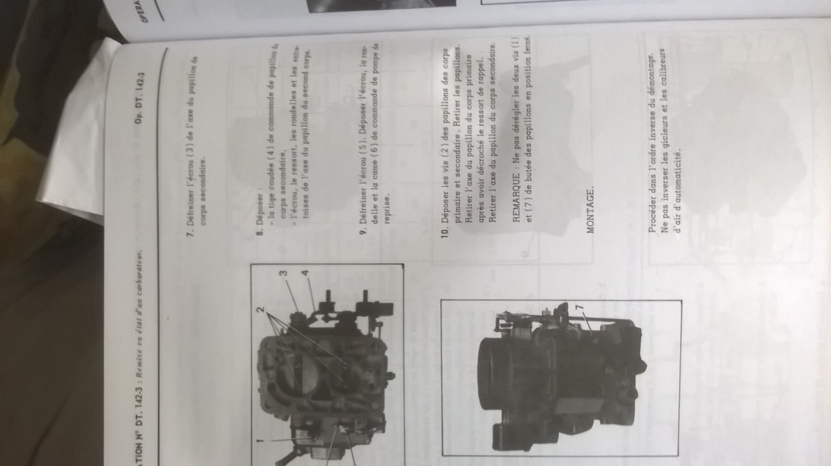

solex 28x36 SFIF.jpg (353.96 Kio) Vu 23498 fois
d'après les informations que tu donnes, tu devrais avoir un carbu Solex 28x36 SFIF

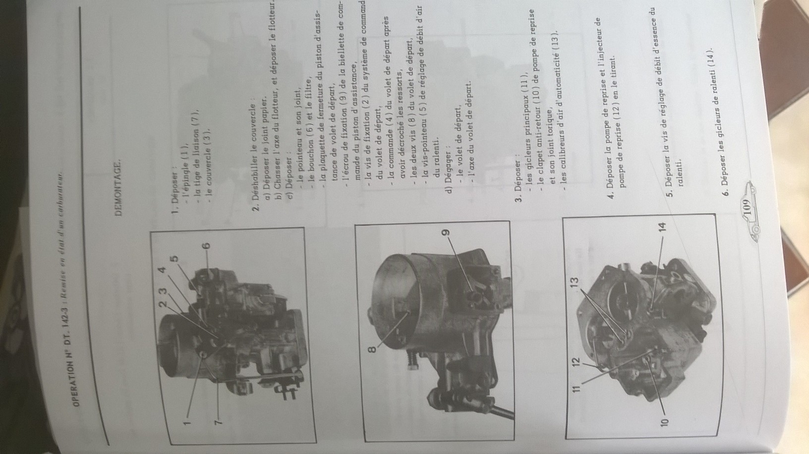

solex 28x36 SFIF 2.jpg (312.8 Kio) Vu 23498 fois

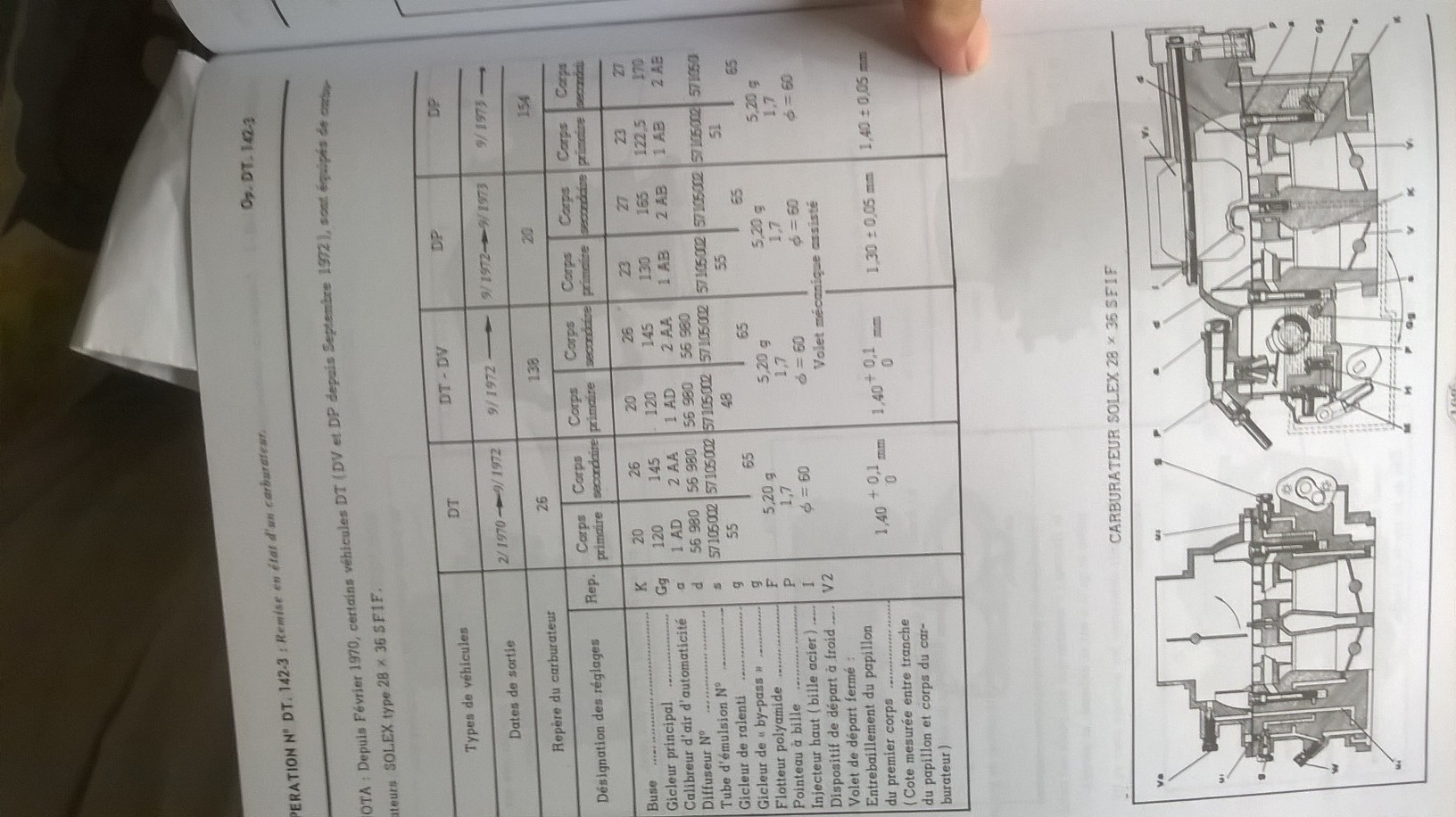

solex 28x36 SFIF 3.jpg (312.8 Kio) Vu 23498 fois

voilà qui devrait vous aider...
