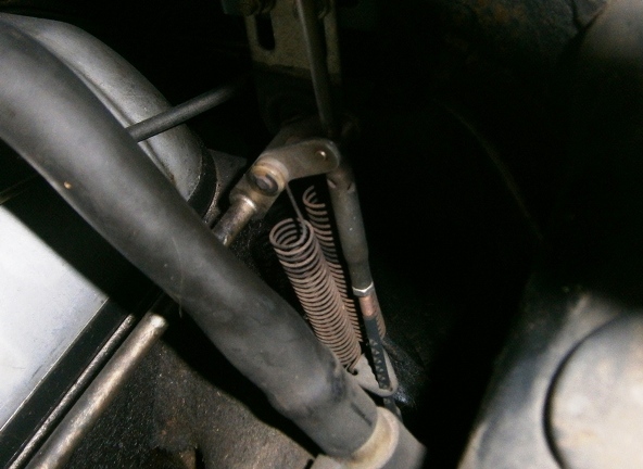

Hier, je mets ma femme au volant, à un moment où la DS présentait ce caprice. Je lui demande d'accélérer, je vois que le levier glisse sur la tige verticale (plutôt que de l'accrocher) et la voiture n’accélère pas. Pied (de ma femme) au plancher, je saisis le levier et le pousse (sans trop forcer), et là, le régime monte.
Est-ce que c'est normal ou pas ?

Je ne comprends pas trop ce que tu décris (j'ai une BVH, mais IE
Peux tu mettre une photo de ce tu expliques?

Oui, pas facile à décrire. Je vais mettre une photo demain.

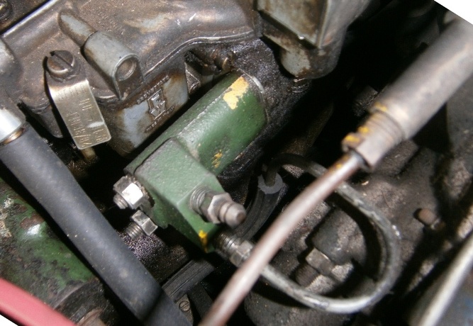

Une bêtise que j'ai faite en nettoyant le carbu - c'est peut-être l'origine du problème - est que j'ai déposé la connexion du correcteur de RE du carbu (je ne parle pas de l'axe tournant, mais de la partie avec les tubes hydro). N'y aurait-il pas quelque chose à régler (ou à piger) avant de remonter ?

Ci-dessous la partie que j'ai déposée puis reposée (sans réglage particulier). Le correcteur de ralenti. Serait-il à l'origine de mes soucis ? c'est-à-dire que parfois la voiture n'accélère pas, pied sur la pédale, et puis quand ça part d'un coup la DS fait un joli bond...

Re: Impossibilité d'accélérer
As tu purgé tes freins avants?
Sinon pour savoir si c'est un problème hydraulique, il suffit d'enclencher la commande d'auxiliaire d'embrayage sous le volant.
Tu la pousses vers l'avant et tu la bloques vers le haut.
Dans cette position le bloc hydrau est à la purge et l'accélérateur n'est pas bloqué.
Mais vu ce que tu décris, tu vas etre bon pour refaire un reglage de base de la BVH si tu as bien tout remonté comme il faut.
