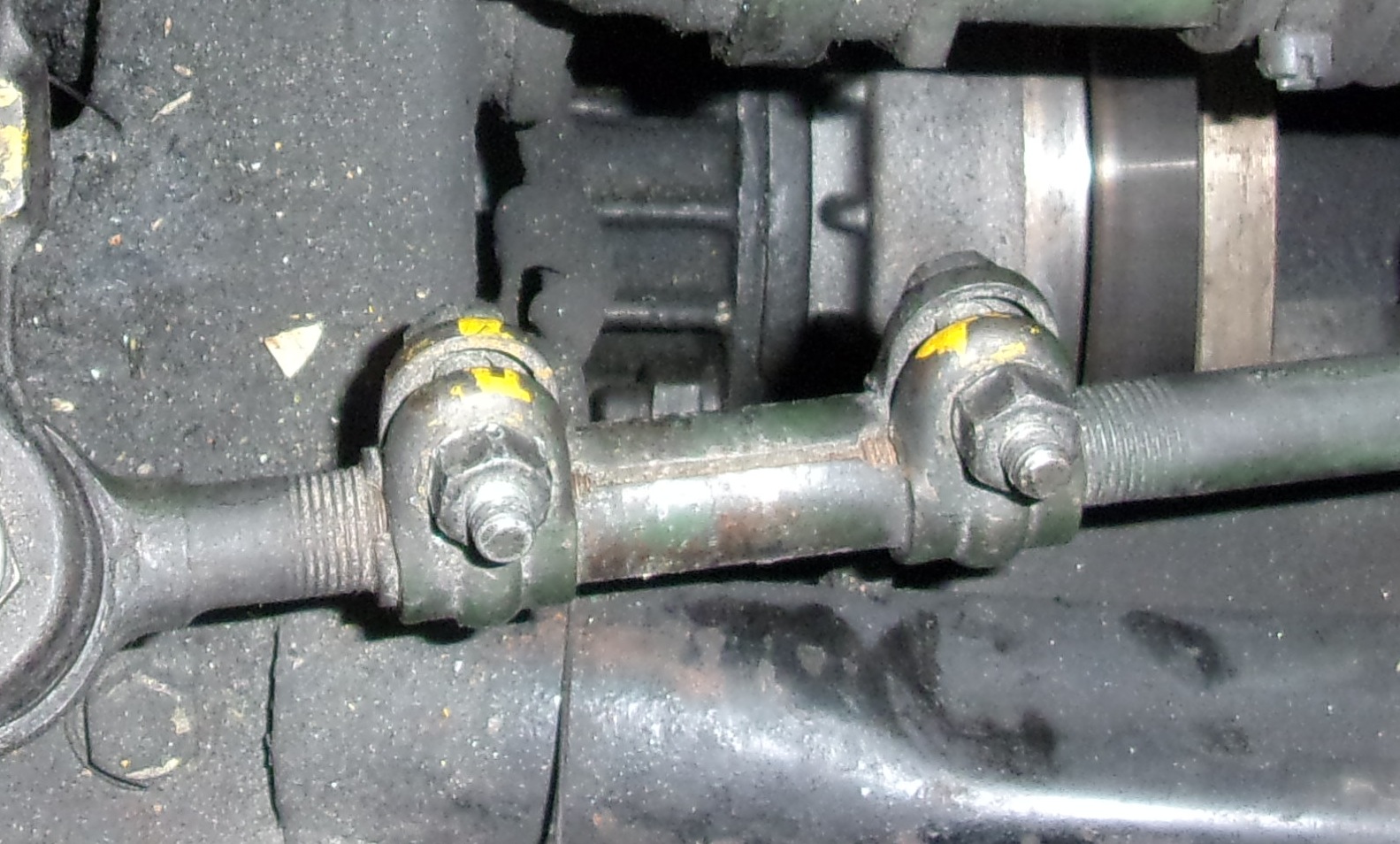

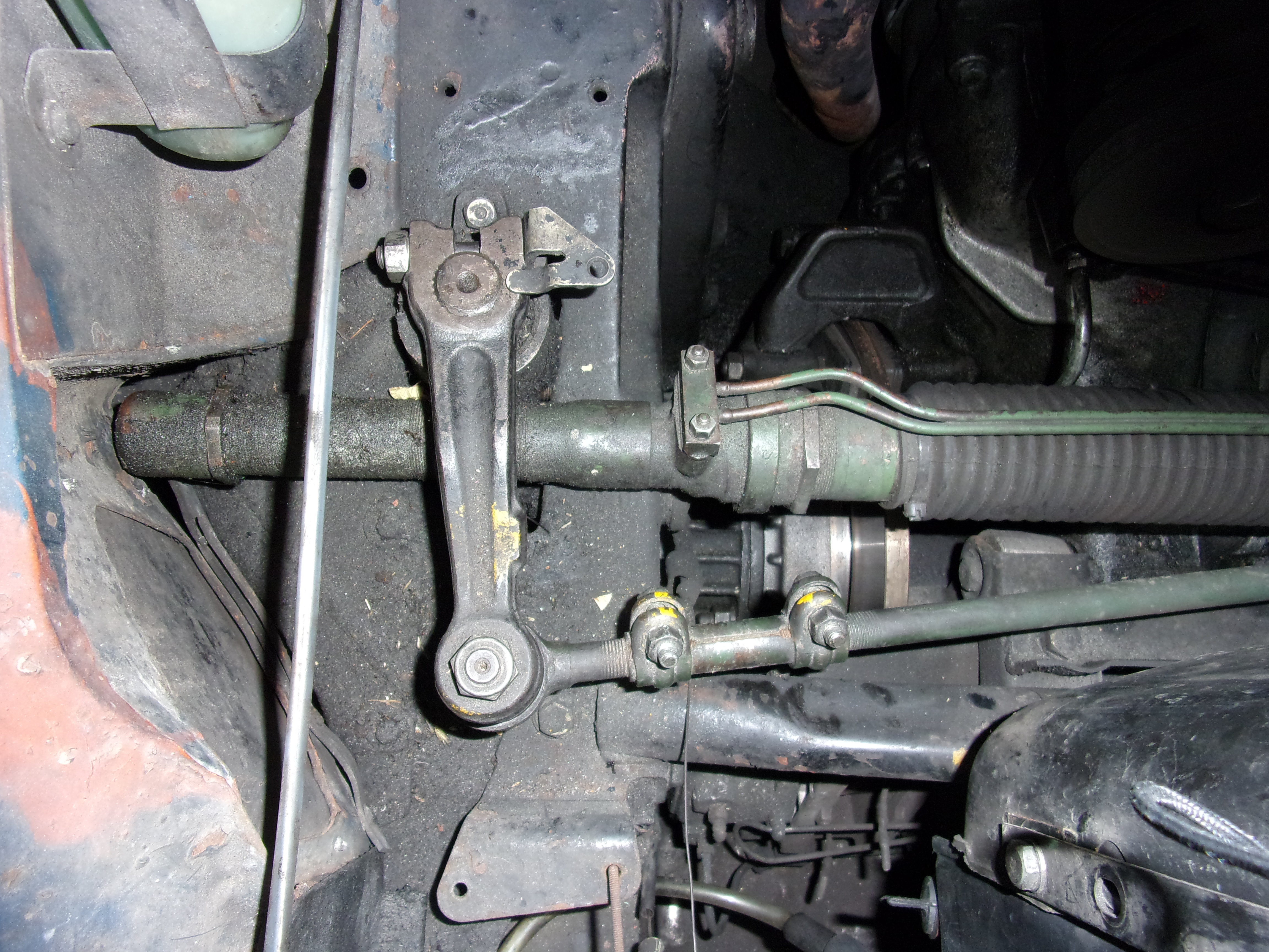

Voilà mon souci, une usure flagrante de l'intérieur de mes pneus à l'avant de ma Dspécial 1969 m'a incité à contrôler le parallélisme.
Effectivement, j'ai une "ouverture" de plus de 15mm!, cote prise sur les jantes selon la procédure habituelle, et ce au lieu des 2 à 4 mm de pincement.
Mon problème est que le manchon de réglage est réglé au maximum de son serrage.(il se "dévisse" facilement mais impossible de le "visser ce qui
m'a amener à penser que j'étais en butée des deux filetages ..voir photo)
J'ai pensé à décaler le levier du relais de direction d'une dent mais il n'y a pas d'autre position possible.
A noter que j'ai bien les les 400 mm préconisés (402mm normalement je crois)entre les axes de la barre de direction droite.
Auriez-vous une idée de ce qui est pour moi un mystère?

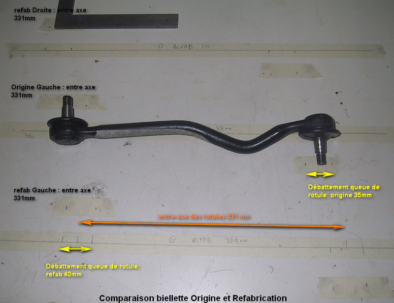

Tu as certainement raison, j'ai changé mes biellettes de direction il y a quatre ans, et comme il est précisé sur le site:
http://deprisa20pallas.e-monsite.com/pa ... ction.html
les refabrications sont souvent plus longues, ceci expliquant cela.

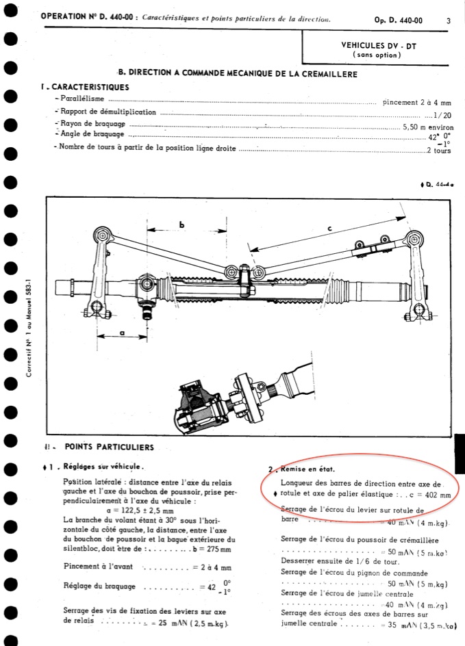

Quant à la côte de de 402mm, je l'ai lue sur le fichier Op.D.440.00 dont voici une image.
Merci à toi pour cet éclaircissement!

Ok pour les 400, c'est indicatif, c'est bien ce manchon qu'il faut régler (et donc cette distance variera) pour avoir le pincement voulu.
Donc si tu arrives en butée sans avoir pu régler le bon écartement, tu n'as pas d'autre choix que de devoir "couper" du filetage en trop.
A quelle pincement (ou ouverture) arrives tu lorsque le manchon est serré à fond?
Je précise que la mesure de pincement se fait véhicule sur roues et en position route.
Ceci est la faute à la côte imprécise des biellettes refabriquées...
J'avais noté 5mm se débattement supplémentaire des rotules sur certaines refabrications.
L'entraxe étant pourtant correct à 331mm.

Bonjour, comme je le précise au début, j'ai, manchon serré à fond, 18mm d'ouverture!
J'ai effectivement trouvé une barre de crémaillère droite et son embout d'occasion afin de couper le filetage de 3 filets(1 filet=1,25mm)
Mon calcul est simple:Si j'ai 18mm d'ouverture en comparant avant et arriere de la jante, je dois ramener la roue de la moitié soit 9mm....1/4 de tours de manchon correspondant à 1mm de rattrapage, en trois tours je peux ramener la roue de 12mm, j'aurais donc de la marge.

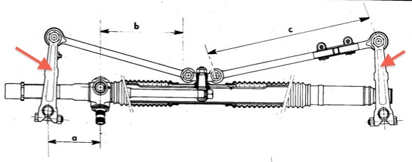

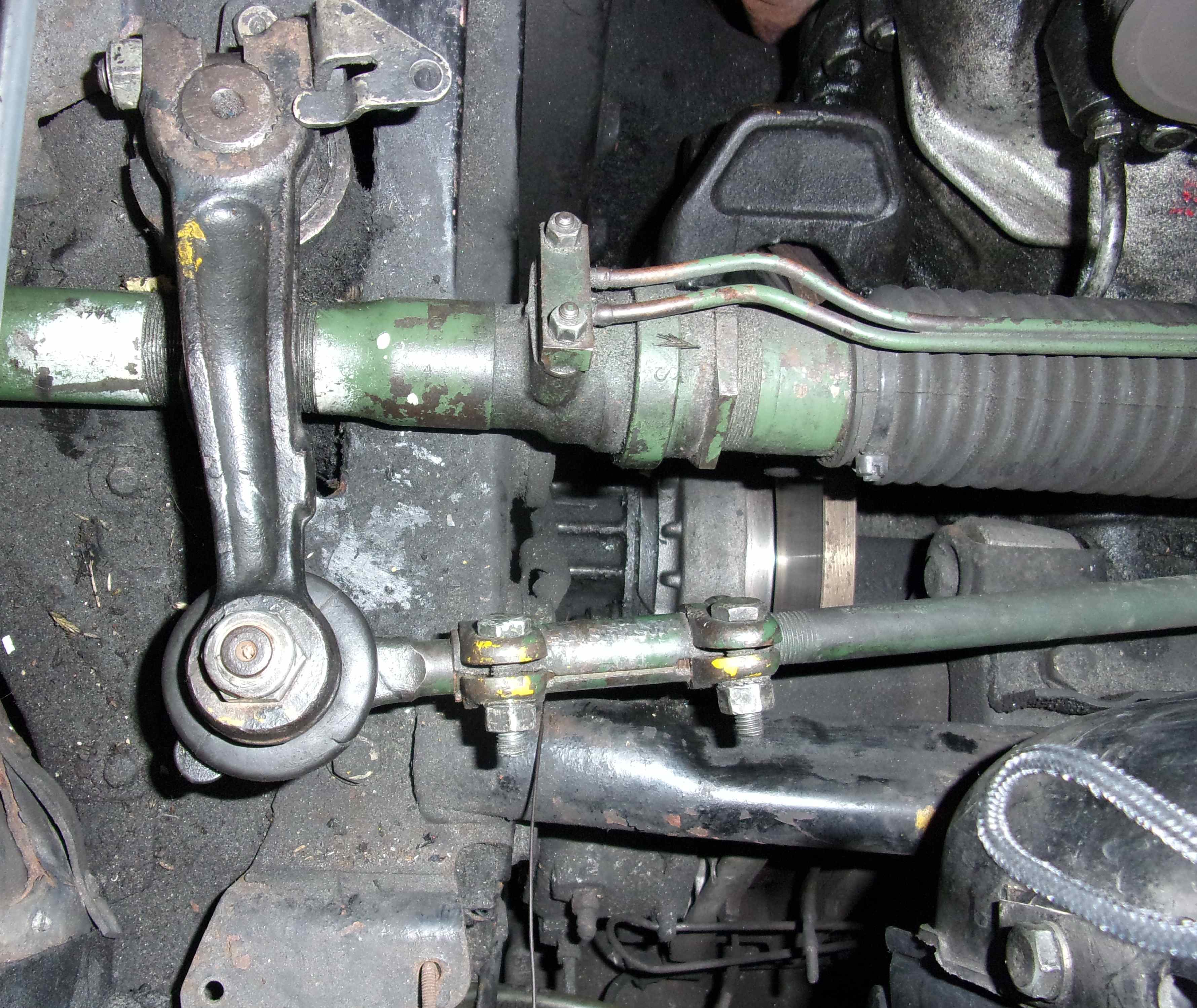

Raccourcir la barre de crémaillère par l'intermédiaire de son manchon va augmenter le fait que les biellettes de renvoi droites et gauche qui relient ces barres de crémaillère aux relais de direction vont avoir plus de "pincement" quand les roues sont droites ce qui contredit l'épure de Jeantaud (ou Ackerman) qui permet qu'en virage la roue extérieure a un braquage moindre.
J'ai déjà un angle fermé roues droites de ces renvois ce qui va empirer.

Mon interrogation vient du fait que les deux leviers de renvoi du shéma Citroën (fléchés sur l'image jointe) forment, roues droites, un angle fermé(les pieds en dedans).
Comme la roue extérieure dans un virage doit offrir un angle moindre que la roue intérieure, ces deux pièces devraient présenter un angle ouvert et non pas fermé au repos (légèrement bien entendu).
(On peut s'amuser à en dessiner l'épure pour le prouver....)
A moins que ce schéma de la doc' Citroën soit erroné ce qui est toujours possible.

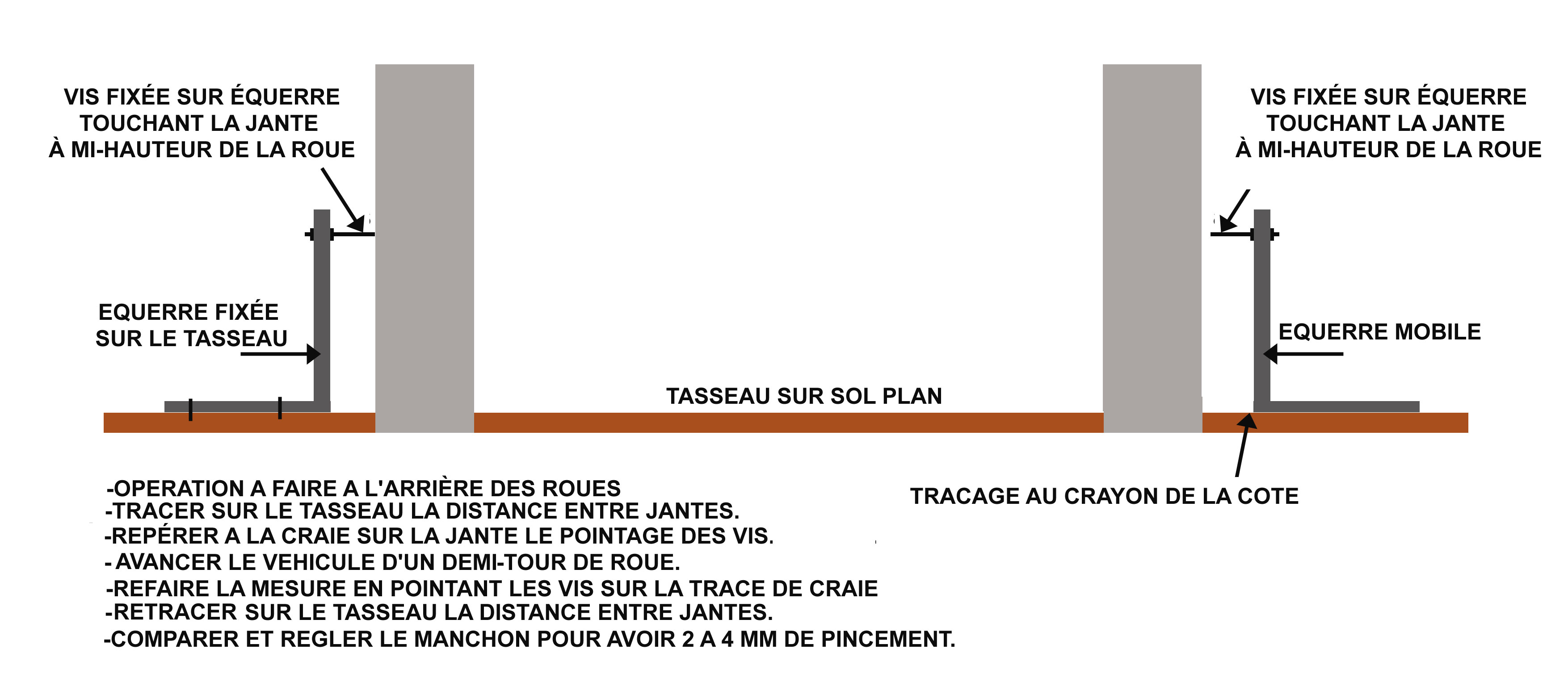

Pour répondre à ta question sur ma méthode de relevé de parallélisme, je t'ai fait un dessin plutôt qu'un long discours.
Cordialement,Bertrand.

Pour la mesure du pincement, sur le dictionnaire des réparations, il est en principe prévu que cela se fasse depuis la fasse interne des jantes, sur un demi tour de roue.
Mais bon même sur la face externe de la jante, çà compte.
Donc oui c'est c'est une ouverture que tu as trouvé en serrant le manchon à fond, tu n'as d'autre choix que de couper.

Bonjour, j'ai acheté ces biellettes chez Blondeau du temps où il était encore à Montreuil.
Bien qu'un peu cher, on peut être confiant quant à la qualité de refabrication (du moins je crois)
je reviens sur ce que tu me disais à propos de certaines biellettes je te cite:
"J'avais noté 5mm de débattement supplémentaire des rotules sur certaines refabrications.
L'entraxe étant pourtant correct à 331mm."
A quel débattement fais-tu allusion?
Cordialement, bertrand
