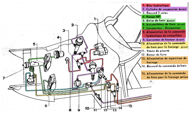

40 secondes c'est tout à fait honorable, et pas sur qu'un CD fuyard te permette çà.
De mémoire, sur la 23IE, la HP provenant du CD passe par l'accu frein.
C'est sur ce dernier que j'avais posé un mano pour tester mon CD une fois.
J'ai retrouvé le schéma que j'avais colorisé lorsque je recherchais des fuite sur mon circuit hydrau si çà peut aider.
