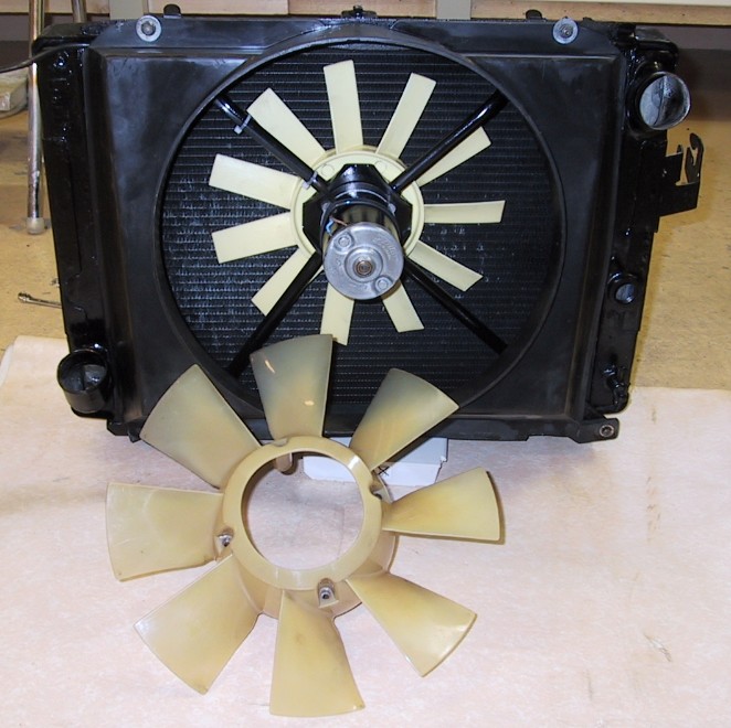

Messages : 1081
Re: Dimension trou recevant le ventilateur additionnel de DS23 et montage radiateur d'huile DS23.
Bonsoir Pascal,
Si tu dois monter un radiateur de 23IE, c'est que tu vas avoir les éléments, donc tu vas bien avoir ce moteur entre les mains à un moment ou à un autre et tu pourras mesurer le diamètre, afin de couper ton hélice ce que je présume.
Dans l’immédiat, je ne peux te fournir qu'une photo, peut être pourras tu en déterminer les cotes approximativement par règle de trois.
