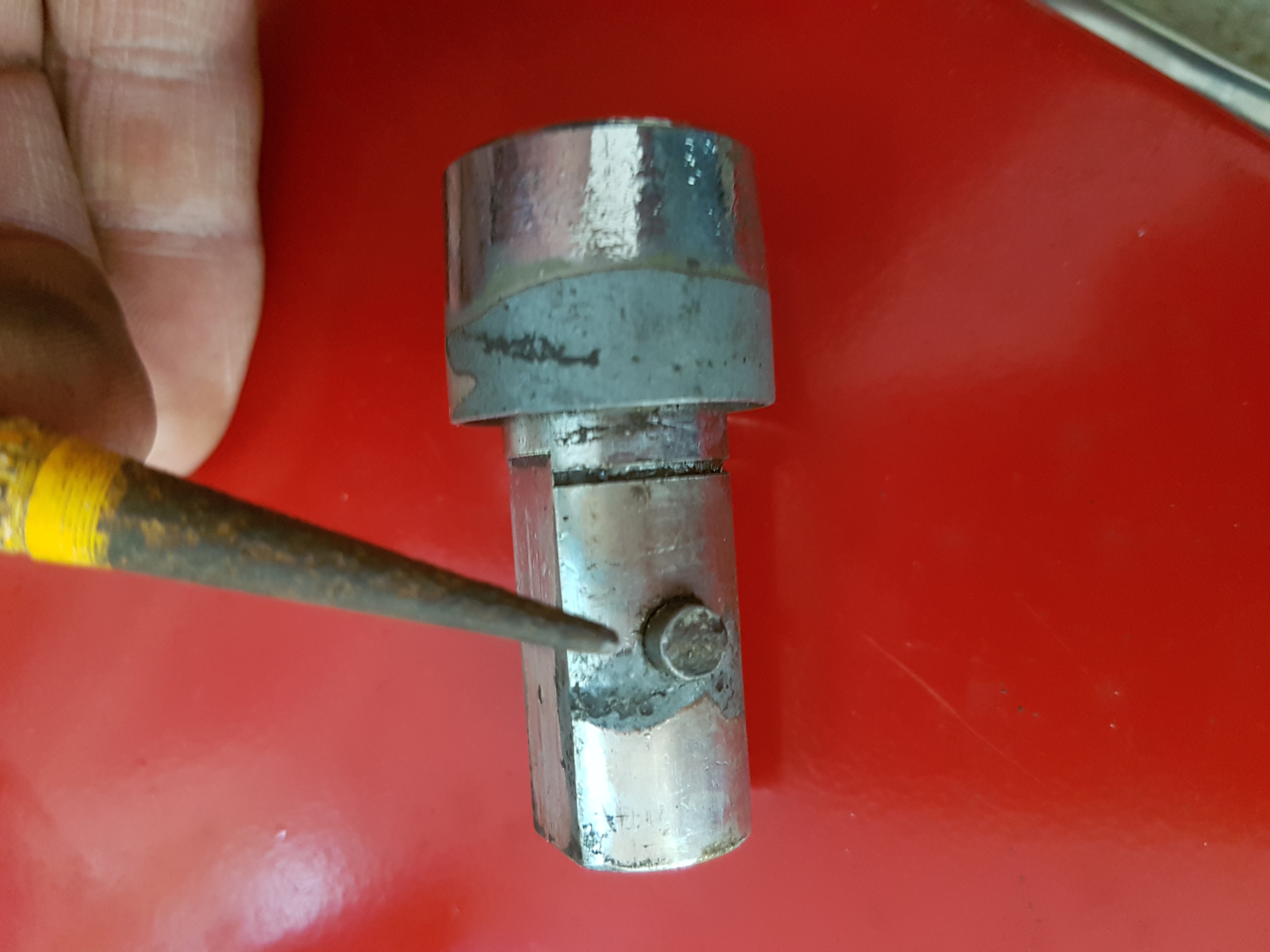

Bonjour, comment retirer la patte du barrillet de la poignée extérieure avant? Je le mont
re en photo jointe.
Merci de vos réponses,

ce téton est commandé par la rotation du barillet. Pour l'enlever, le barillet doit être déposé avant, en faisant sauter le clip.
Courage.

Merci Pasval07. Quels outils utilises-tu? Aurais-tu une ou des astuces? Ca semble suasi-impossible de retirer ce clip sans le casser.

En fait, au vu de ta photo, c’est pas sur qu’il y ait ce clip, il y a une des pattes du barillet qui rentre dans la rainure, en appuyant dessus, ça doit débloquer.

Pascal07, j'ai reussi. Pour ce faire, j'ai lime une aiguille a coudre pour que la partie pointue de l'aiguille devienne plate sur deux faces, puis je l'ai inseree dans la rainure prevue pour le clip en tenant le clip par dessous pour etre sur qu'il ne puisse bouger que du cote ou j'insere l'aiguille et j'ai reussi a passer l'aiguille sous le clip; il n'a alors fallu que soulever le clip avec un petit tournevis a electricte lui aussi affute avec une lime pour affiner sa tete, donc sans devoir limer et endommager le corps du barillet.
