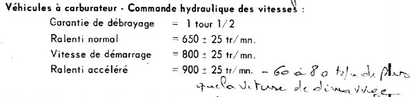

as tu utilisé ces valeurs?
Personnellement, une fois la vis serrée, je fais 1ere / MAR pour vérifier que ça ne craque pas, sinon je rajoute 1/4 de tour.

C’est une voiture qui a ce problème depuis que je l’ai récupérée. Je n’ai pas d’historique sur comment ça en est arrivé là. J’ai donc commencé par reprendre tous les réglages avec les valeurs indiquées dans ton message, et j’ai bien purgé les freins, comme indiqué ici :
