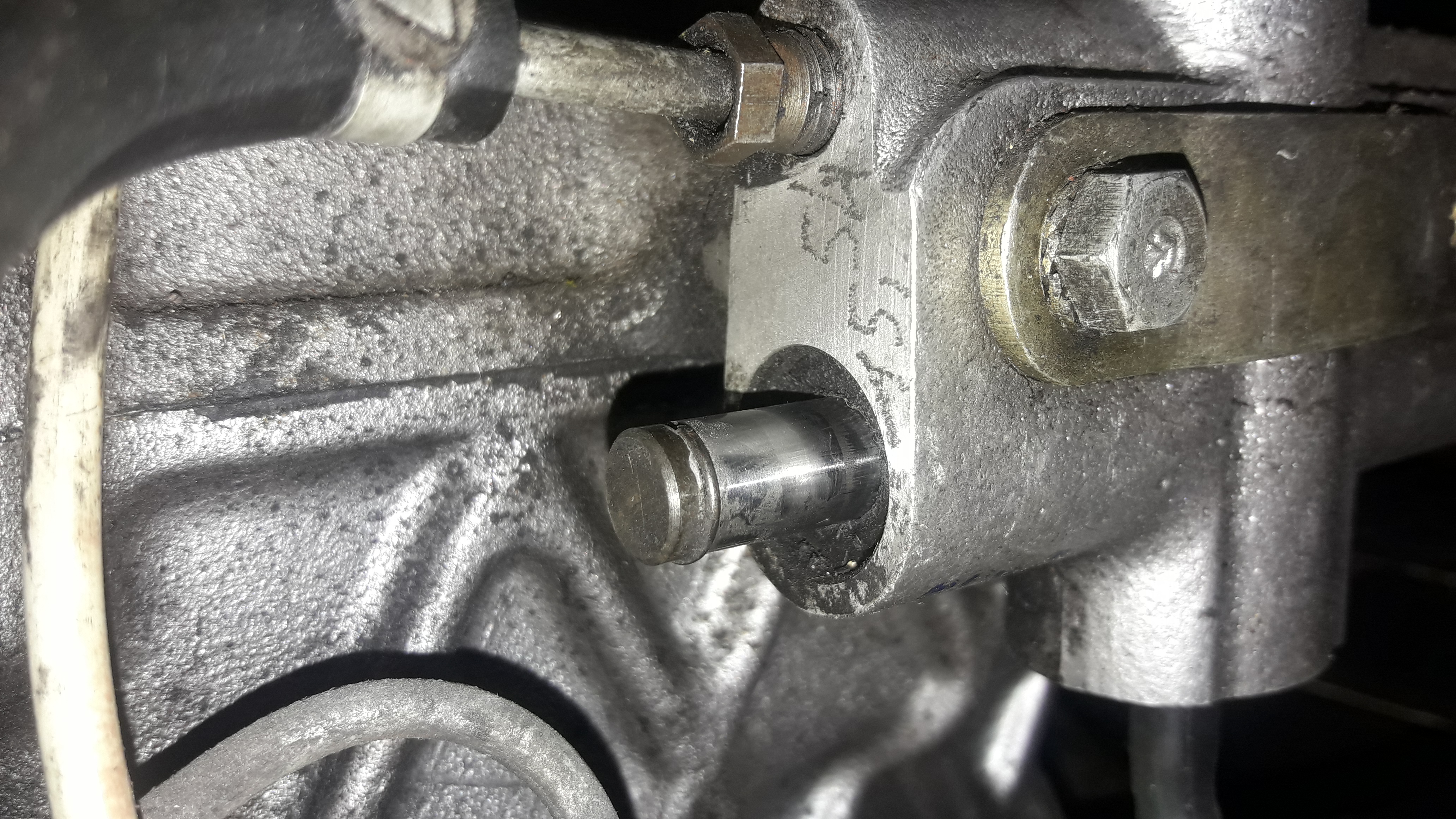

Je suis descendu au garage pour vérifier le réglage du verrou avec le pdf posté sur le forum par Gérard il y a quelques temps.
Voici la cote indiquée au dos du verrou :
Que lis-tu : 5 ? 5,4 ? 15 ?
Quels sont les gammes de valeur usuelles ?
Actuellement le réglage est à 15mm entre le bout de l'axe et le corps. (mesure à 2-3mm près)

Primo, pour les réglages de base, il faut commencer par le léchage d'embrayage.
Y es tu parvenu? il faut faire cela avec une tige autre que la manivelle.
Pour le verrou d'embrayage, il faut que ce dernier soit "au point mort", tout comme la boite.
Une fois fait, il faut accoupler les 2, tout simplement.
Il y a juste une cote à vérifier en fonctionnement.
Pour voir s'il est en cause ou pas, tente de passer la marche arrière et voir si ta DS recule.
Car le verrou c'est une sécurité 1ere/seconde.
