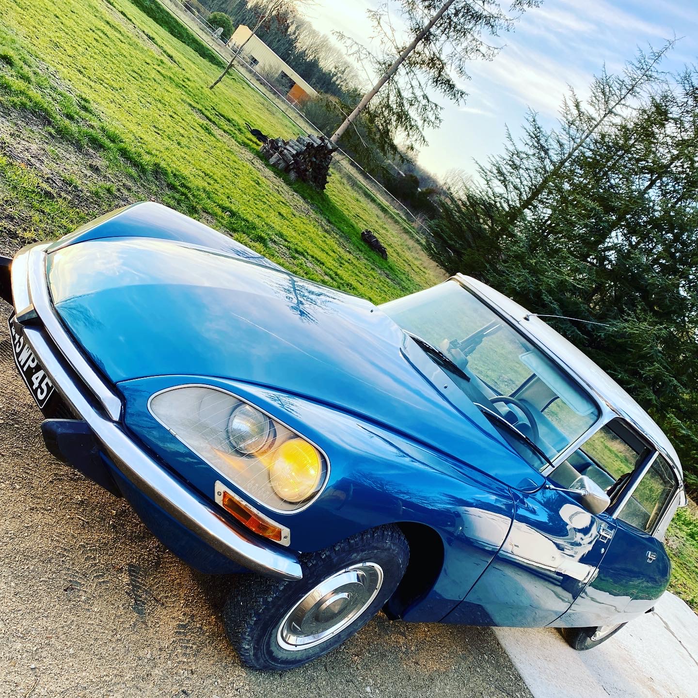

J’ai une dsuper depuis 22ans je suis en région centre
Je l’avais restauré il y a 20ans
Je viens de lui refaire une beauté
Ma direction assistée fonctionne mais fuit
Du coup c’est dangereux au dessus des disques de freins
Le démontage ne devrait pas poser de problème, par contre la refaire est une autre histoire
Avez vous une adresse pour une révision car un échange standard a un coût (750€)par exemple chez cipere
Ou une autre solution
