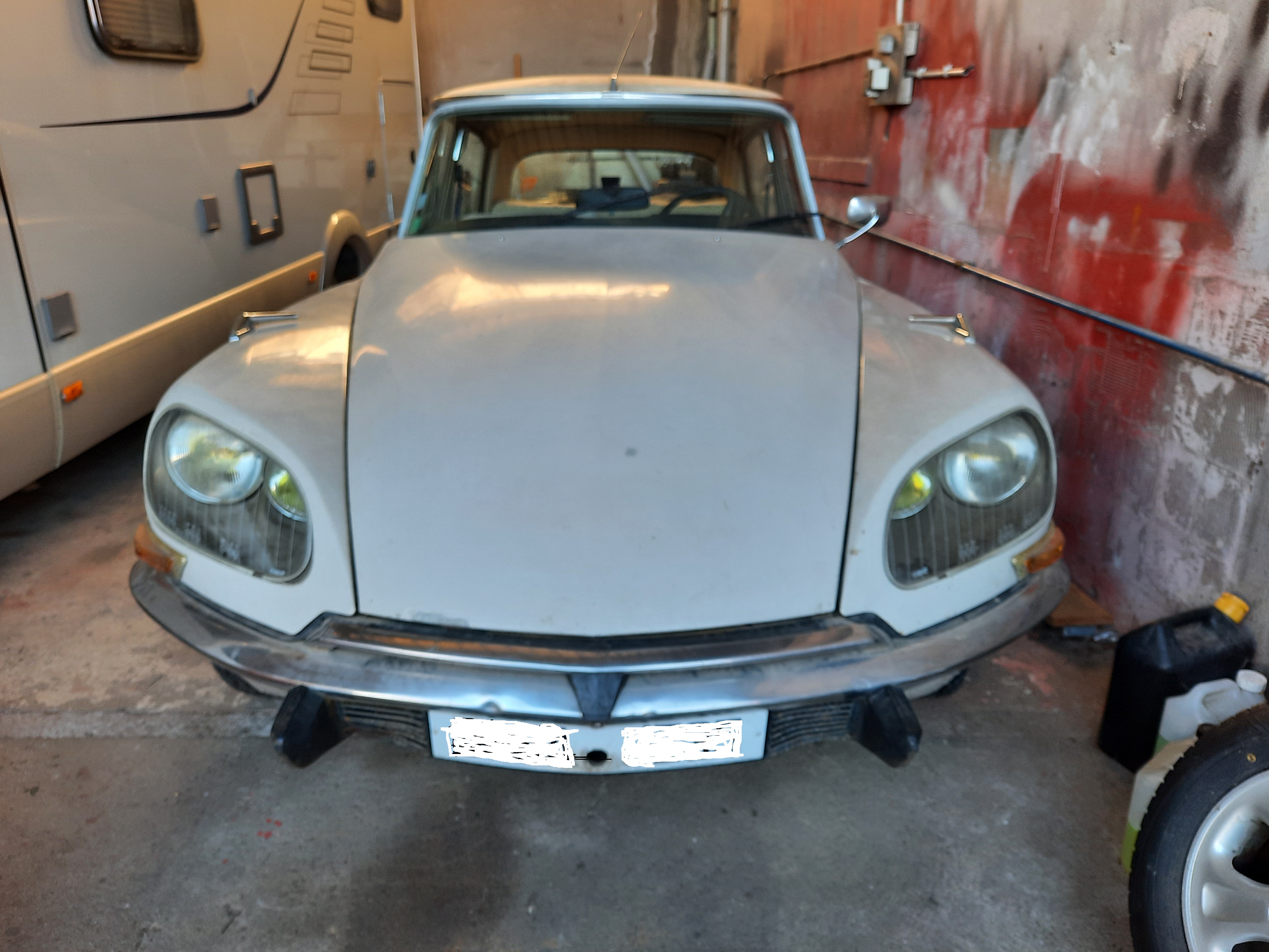

photo du carrosse en pieces jointes
je te tiendrai au courant du resultat . merci de tes reponses c'est sympas .
amitié . Patrick .
