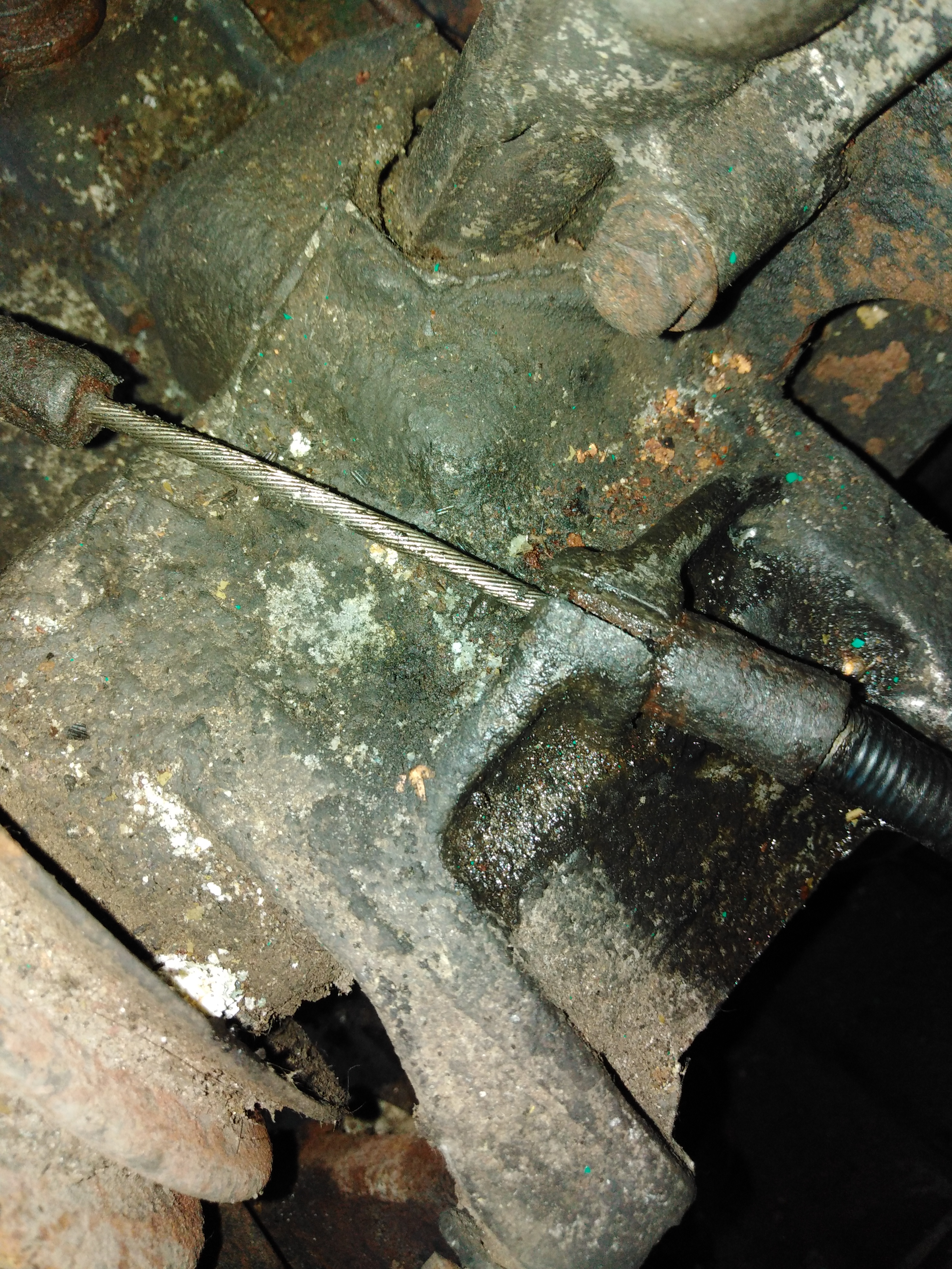

Bonjour pour faire suite à ma présentation
Je prépare depuis 3 week-end la sortie de mon groupe motopropulseur
C est un DY3 de Dsuper option boîte 5 04/72
Je voudrai savoir comment sortir ce câble d embrayage qui se trouve sur la cloche d embrayage
Merci d avance
Après je sort les cardans et c est parti normalement
Merci beaucoup pour votre aide
Merci d avance

Re: Je sort le DY3
Il faut détendre au maximum la tension sur ce câble en détendant la vis sur la fourchette d'embrayage.
Ensuite on dépose le cable de la pièce en L et on peut déloger la gaine sur la cloche d'embrayage.
Re: Je sort le DY3
C’est bien ça, mais il se peut que ton arrête gaine ne sorte pas tout seul vu que c’est passablement rouillé. Une bonne dose de degrippant si il veut pas sortir tout de suite, mais il ne faut pas chercher à le faire tourner car il y a un bosselage qui tient dans la rainure.
Mais il ne devrait pas y avoir de difficulté dès lors que le câble est bien détaché.
Courage pour le nettoyage

Re: Je sort le DY3
Messieurs Bonjour
Merci pour vos réponses en effet tout est bien démonté au niveau de la cloche d embrayage (la tige ainsi que le ressort)
Je remets une photo un peu plus large ce soir et je le re badigeonne de wd40
Merci pour l info comme quoi il est inutile de le tourner.
Il es censé sortir vers le Haut simplement en tirant ?

Re: Je sort le DY3
Non pas vers le haut, mais vers l'arrière en reculant dans la rainure.
Re: Je sort le DY3
D accord merci j ai bien mis du wd40. Je re tente demain.
Éric vous me comfirmez qu il n est pas obligatoire de détendre le contre écrou qui est sur le châssis sous la direction pour sortir le câble en le tirant vers l arrière ?

Re: Je sort le DY3
Je confirme.
Ce contre écrou sert à régler la longueur de gaine, lors du réglage de la commande d'embrayage.

Re: Je sort le DY3
Merci Éric
C es sorti finalement
Plus qu a sortir les cardans ce week-end et normalement le bloc suivra
