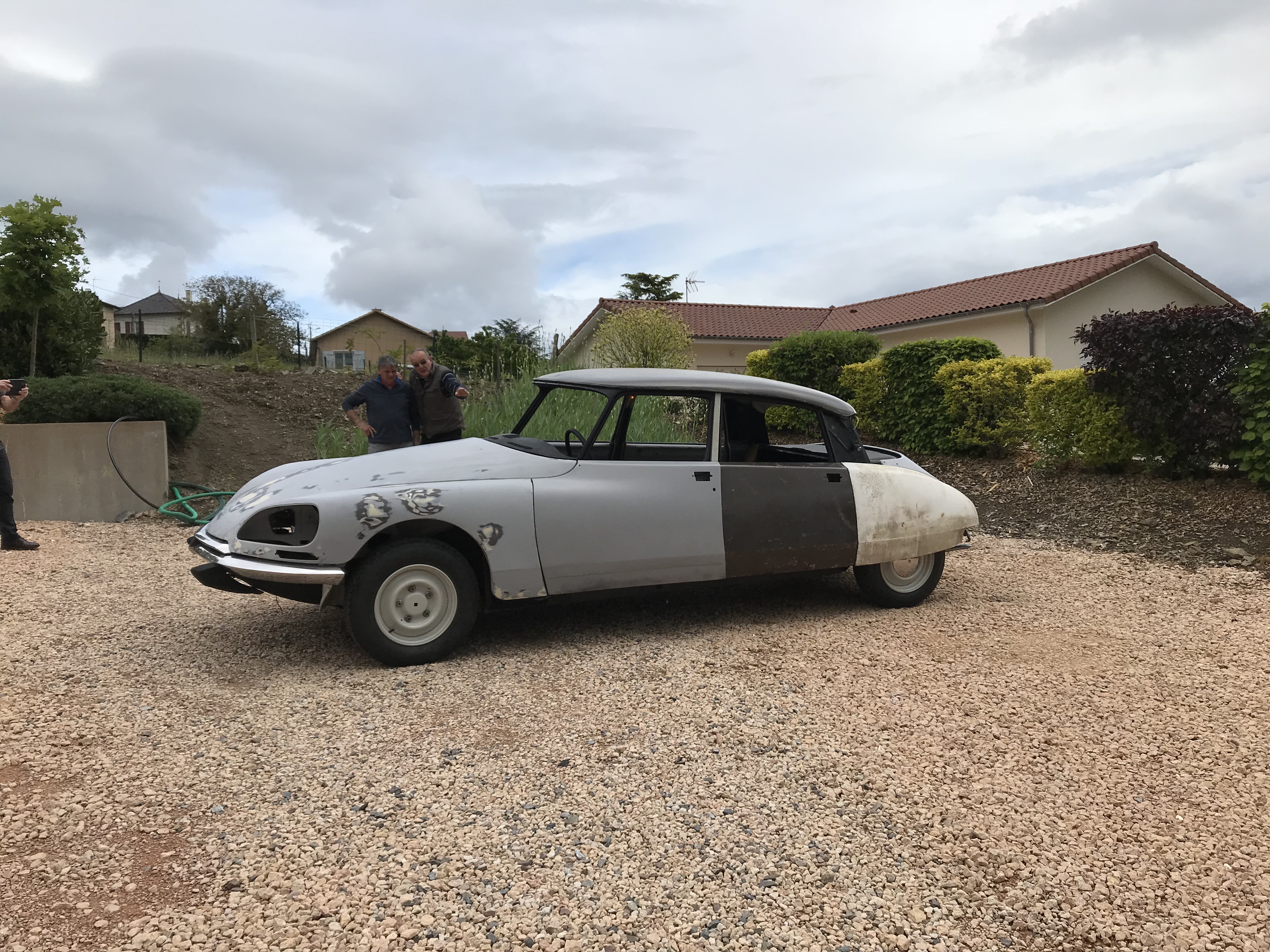

Après plusieurs recherches dans la région, je tombe sur une DSUPER soit disant "5" par le vendeur, mais en fait une DSUPER à boîte 4 et moteur DY3, qui rentre dans mon budget serré d’acquisition... :?
Achetée en 2eme main au printemps 2018, celle-ci avait reçu par son 2eme propriétaire un début de rénovation en 2013 et abandonné depuis.

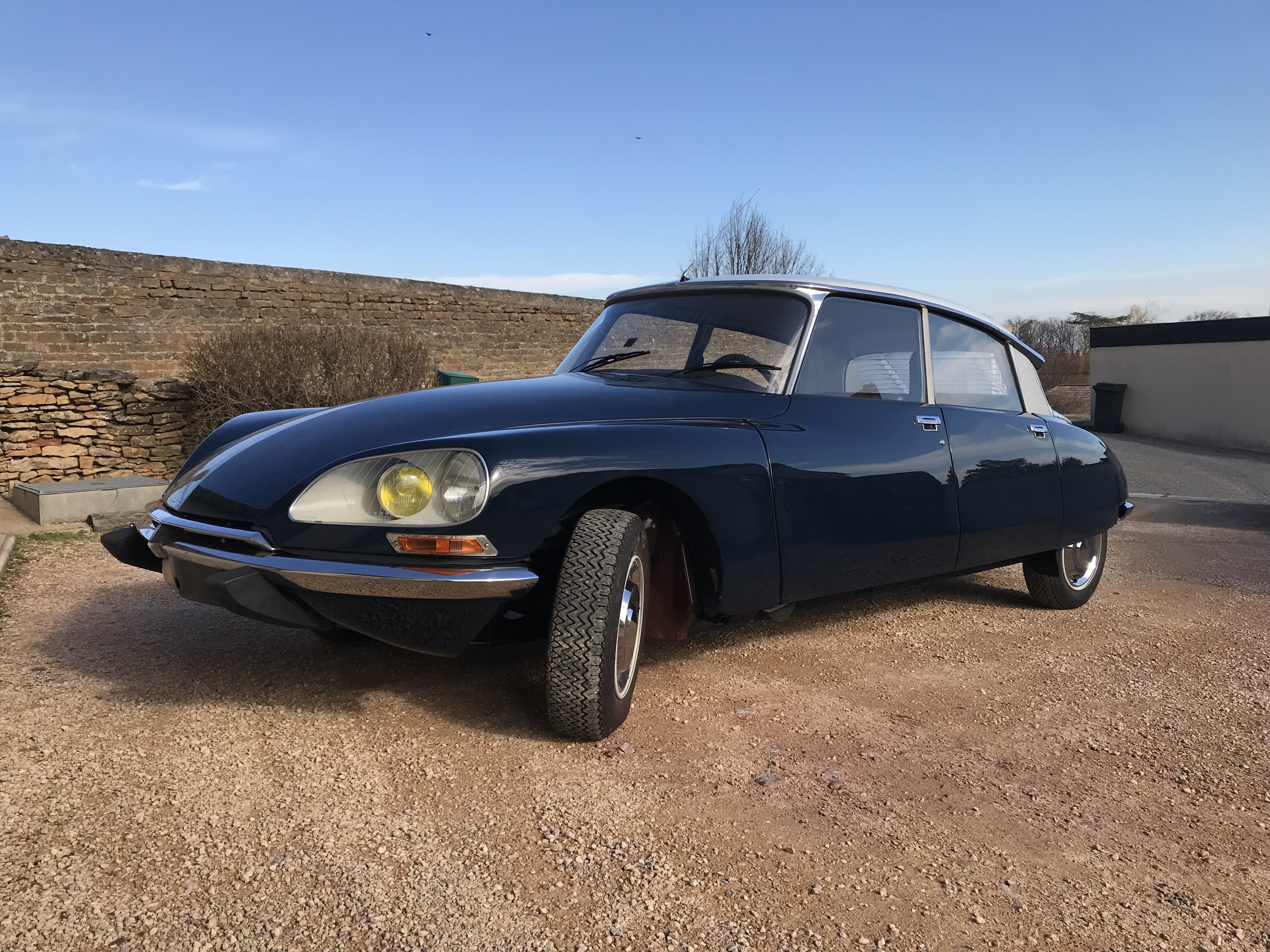

Je vous présente donc ma DSUPER de 09/1973, modèle 74, initialement Brun Scarabée, repeinte à ce jour en Bleu d'Orient à toit blanc (je sais c'est pas conforme mais j'adore !)
Etant novice en mécanique et carrosserie :roll: , bien qu’ayant rénové intégralement une méhari il y a 10 ans,
j'ai attaqué ce chantier avec entrain avec l'aide de mon père sans bien me rendre compte de l’ampleur de la tâche (encore un qui croyait que c'était du gâteau une DS!!), et encore on parle ici que d'une version améliorée de l'ID !
A ce jour elle roule bien, mais il me reste pas mal de petits ou gros soucis à régler pour qu'elle soit au top.
La belle a en effet pas mal de km au compteur après examen de la pile de facture que contient son dossier (227 000 km :lol: :twisted: ), et ça, celà était difficile de le voir à l'achat puisque 5 chiffres au compteur ..., bref le seul point positif est que le premier propriétaire l'a gardé 40 ans et qu'elle a bien été entretenue au regard des nombreuses factures !

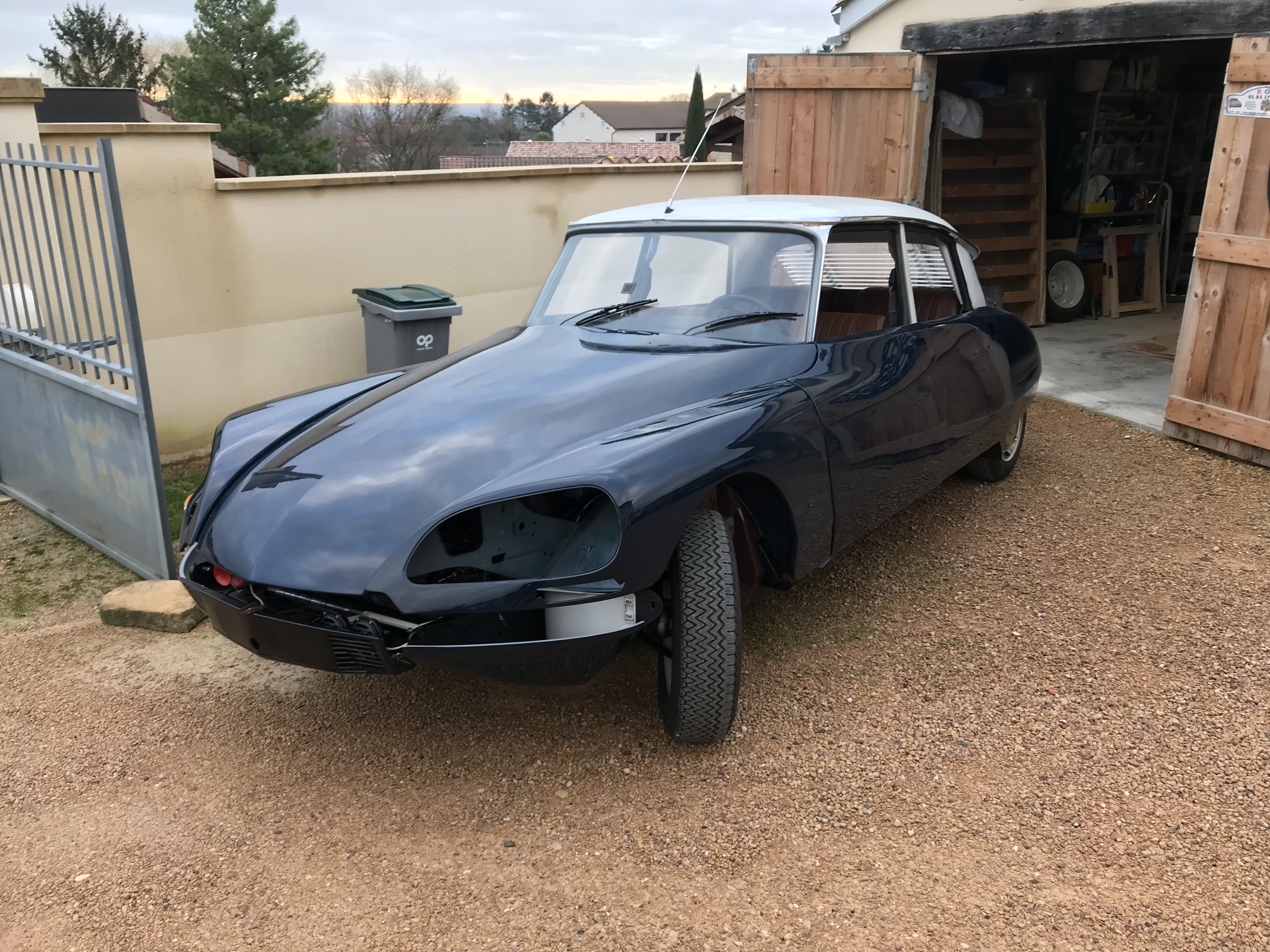

POSE CARROSSERIE REPEINTE

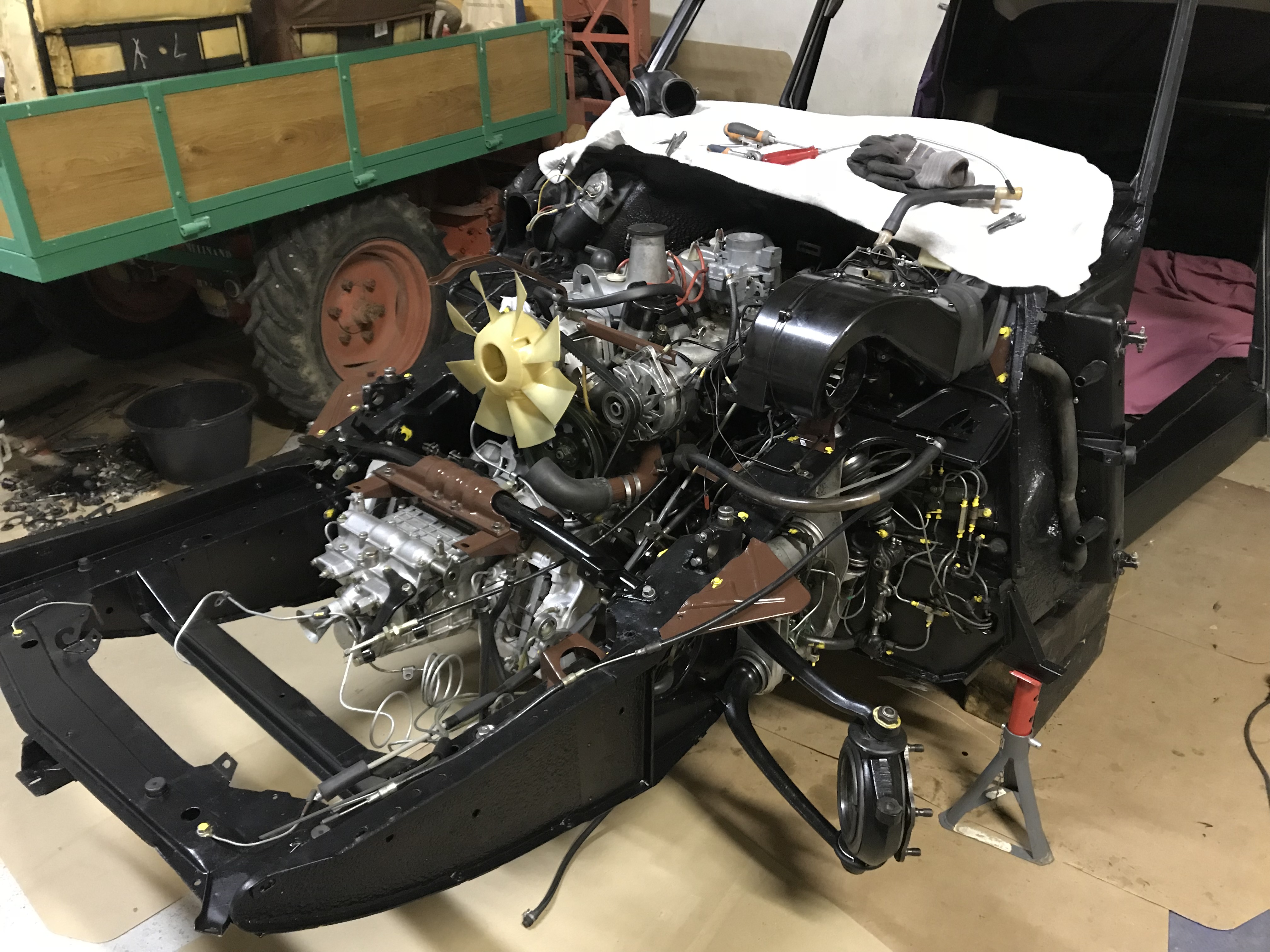

MOTEUR REPOSE DANS LE CHASSIS

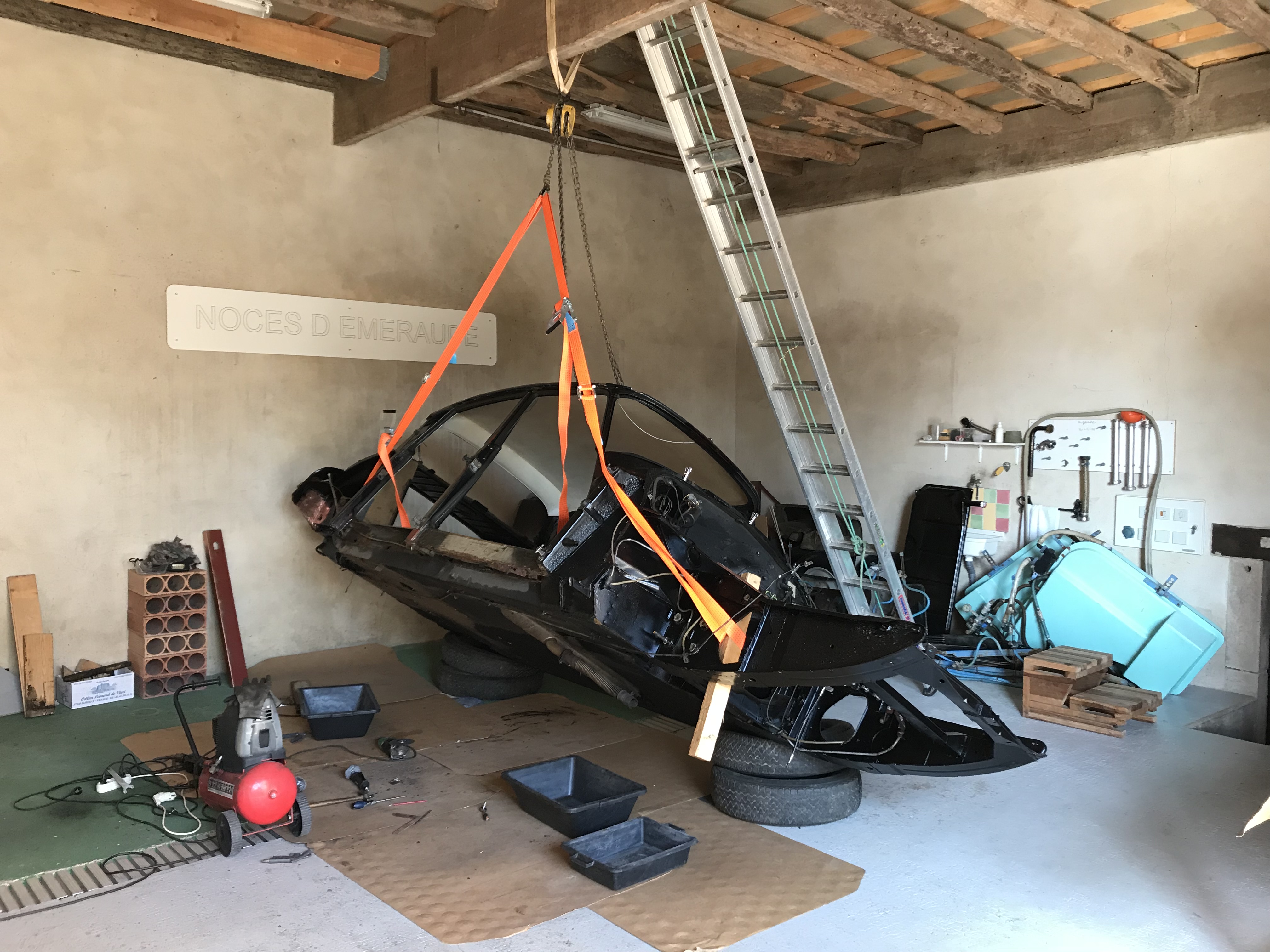

PREPARATION ALIGNEMENTS CARROSSERIE
REFECTION CHASSIS - TOLE DE RENFORT LONGERON + BRANCARDS

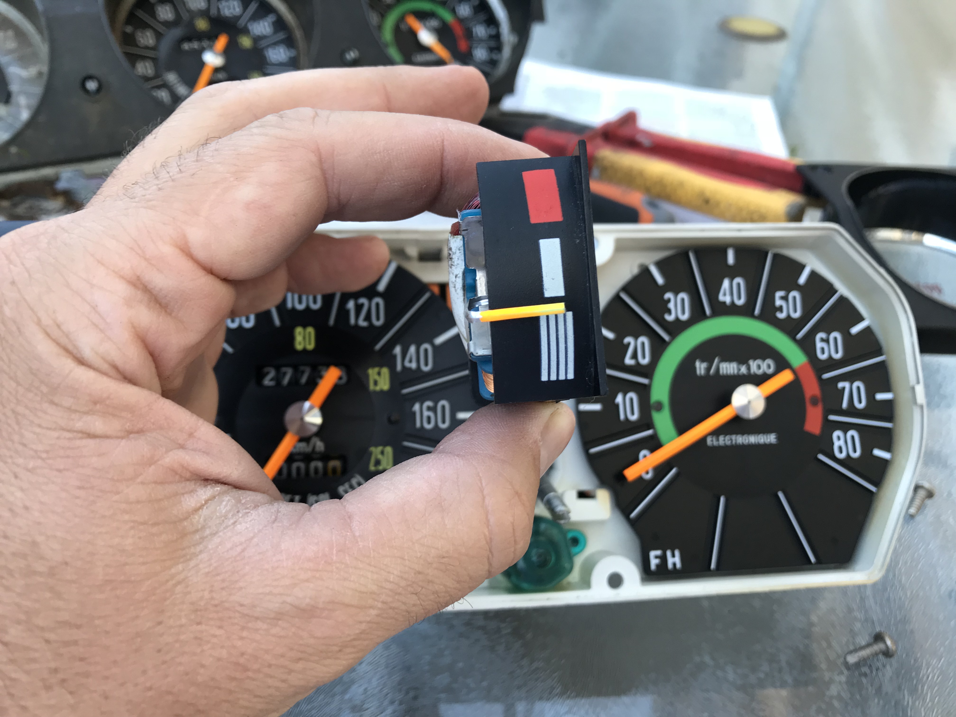

Je lui ai ajouté quelques accessoires d'époque comme le store gradulux, les feux de détresse avec interrupteur d'origine, la température d'eau (trouvé sur une épave), remis son attelage avec un cache boule chromé (elle tractait une Digue), le haut parleur central de plage arrière, le hp central de tableau de bord, le réglage en hauteur du siège conducteur, les mousses sous tapis de sol (la DSUPER ne les avait pas en 73) ... un voisin m'a même offert une petite remorque bagagère de marque LIMA (style Erka).
Je recherche la console centrale d'origine recevant l'autoradio devant le soufflet vide poche ou bien les côtes/dimensions pour le refabriquer ...
AJOUT TEMPERATURE D'EAU
