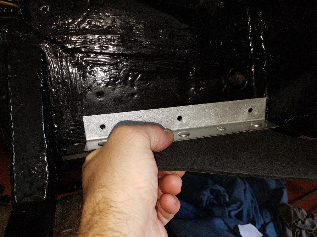

Pour le remontage des bavettes avant qui se placent sous le montant de la porte avant, vous est-il arrivé de retrouver votre voiture, sortie de peinture, avec les trous bouchés? Dans ce cas, comment retrouvez-vous les anciens trous? y a-t-il un tuto qui donne des mesures qui permettent de les retrouver?

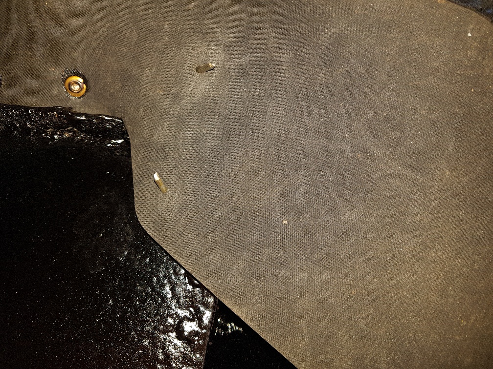

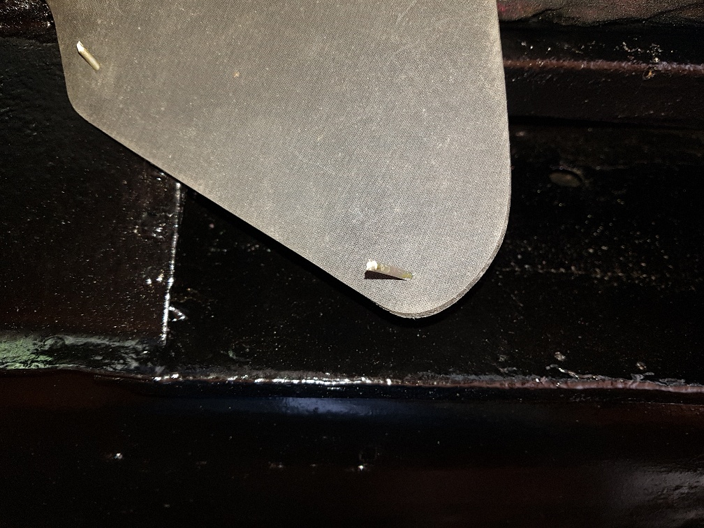

D'autre part, comme vous pouvez le voir sur les photos incluses, j'ai mis une pointe sur les trois trous de la bavette afin de matérialiser l'emplacement du rivet aluminium. J'ai réussi à trouver les trous pour mettre le rivet sous le montant de porte et sur le flanc incliné, mais pour la dernière photo qui montre la pointe la plus en bas à droite à l'extrémité arrondie de la bavette, impossible de trouver ou mettre le rivet sur la caisse.
Votre aide très appréciée!

Bonjour Pascal,
sur tes photos, on a l'impression au dessus de la patte que tu présentes, qu'il y a une surface rectangulaire de même largeur plus mate et plate sans les coups de pinceaux avec une amorce de trou.
ça serait pas l'empreinte laissée par l'ancienne patte?
