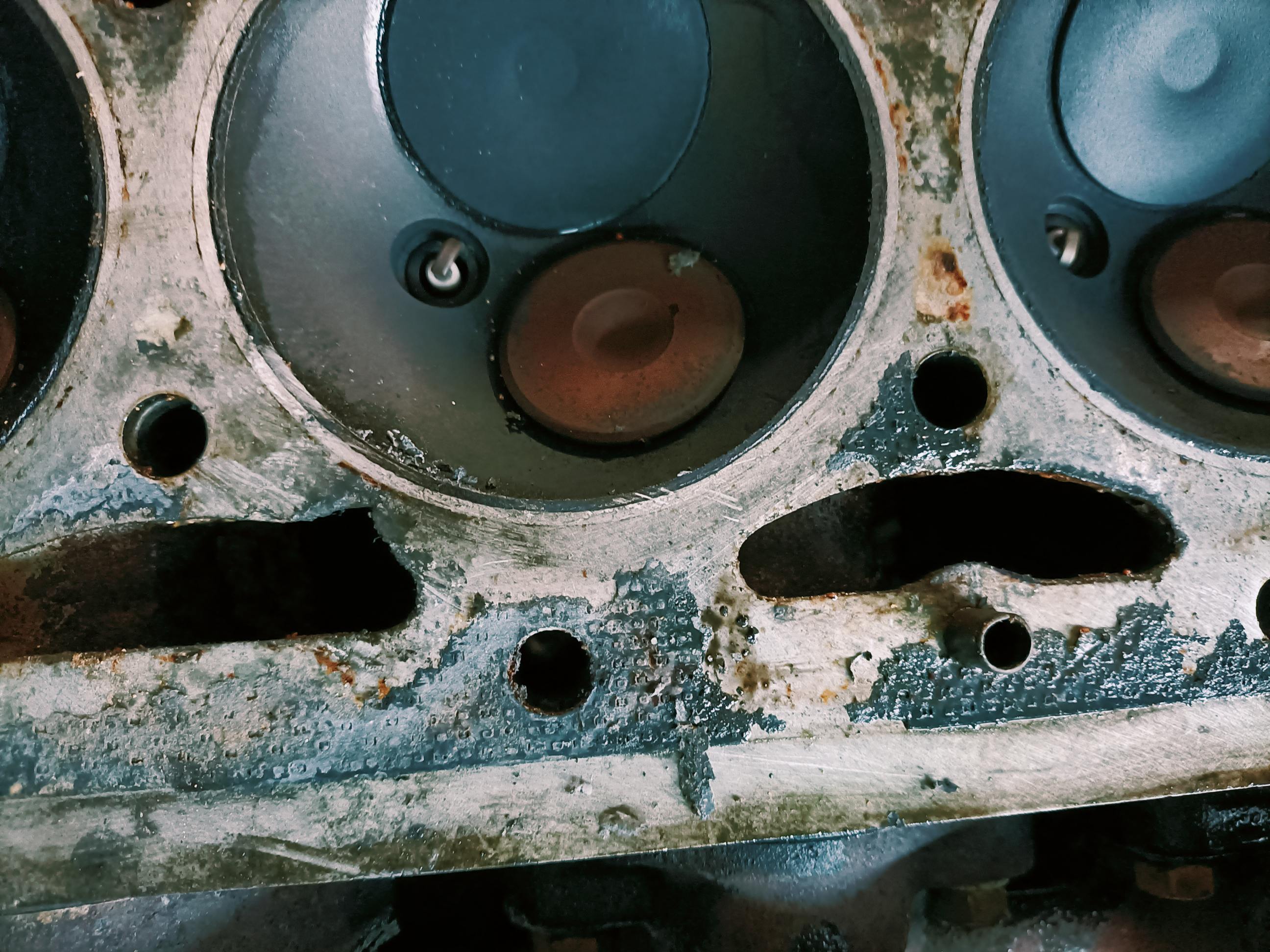

bonjour à tous
je viens d'ouvrir ma culasse de ma ds d super de 1972 et je constate que ma ma culasse presente un defaut d'apres vous estce important ? et si cela est grave ou peut on trouver une culasse d'occasion en bon etat ?

Il y a eu corrosion au niveau du passage de liquide.
Tu peux la présenter à un spécialiste qui fait de la rectification moteur, il doit être possible de faire un rechargement avant surfaçage final.

bonjour,
oui merci c'est ce que je vais faire , la faire mettre en pression voir si elle ne serait pas fendue et apres rectifier . mais voila si jamais elle n'est pas reparable je ne sais pas ou trouver une culasse d'occasion pas trop moche .

un bon nettoyage et un surfacage de ta culasse pour être tranquille seront nécessaires; mais la corrosion présente ne joint pas ta chambre de combustion donc ça n'aura pas d'incidence !
bon courage

ok merci a tous pour vos reponses je l'ai fait et c'est ok , j'aurais aussi aim la correspondance des pneux 155/380 ca je dois les changer je suppose 155/80/15 ?
