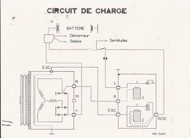

Qui peut me dire comment ce branche l'alternateur ?
Dessus j'ai le + , ensuite ext et une prise IND.
Que brancher sur la prise IND?
Il s'agit d'un ducellier 7551B avec régulateur externe ducellier 8360A.
Pour moi je doit brancher le fil qui va de la borne R sur cette prise, mais si je fait ça, le régulateur claque et je n'arrive pas à démarrer avec le levier de vitesse.
Par contre si je le débranche, je peut démarrer la ds mais le voyant de charge reste allumé.
Qui peut m'aider ? Merci

Ton branchement semble correct.
N'aurais tu pas oublier la masse sur ton régulateur?
Il y a une cosse coté radiateur sur le régulateur.

Alors, lorsque je branche la cosse qui viens de la batterie, j'ai du +12 sur la sortie IND de l alternateur, normal ?
Messages : 1081
Re: Branchement alternateur ds21 BVH
Je vois en plus que tu as une BVH.
Il est important que le régulateur soit fonctionnel, car c'est par lui que passe la sécurité "anti démarrage" moteur tournant.
Il ne faut pas être pressé pour les réponses sur ce forum, qui n'est pas trop visité. Donc soit patient.
Pour ton couple alternateur et régulateur, il est correct.
Pour le branchement j'ai cette doc si ca peut aider.
De toutes façon, il est difficile de se tromper, il y a soit un code couleur coté régulateur, soit des cosses de tailles différentes coté alternateur.
As tu ouvert ton régulateur pour voir l'état des contacts des relais et des résistances?

Je pense que c'est mon alternateur qui fou le brun!
Il ne doit pas y avoir de courant qui sort de la prise IND moteur à l arrêt.
La j'ai du +12v
Moteur tournant je doit avoir +7v, j'ai trouver ses informations sur le site même.
Le pont de diode peut être en cause?
chti02
Messages : 30
Enregistré le : sam. 14 mai 2016 07:35
Message par chti02 »
Voilà, j'ai démonté le pont de diode, je les ai testé, il y en a une de morte sur les six.
Maintenant le plus dur sera de trouver une diode, il n' y a pas de référence dessus.
