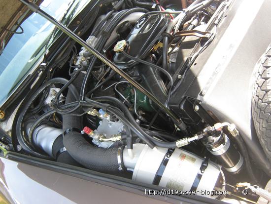

Est ce que quelqu'un pourrai m'envoyer une photo montrant l' Emplacement du bocal lave glace pour citroen DS23 injection et climatisée
et le genre de support qu'il faut utiliser ?
j'ai trouvé une photo me je n'arrive pas à le voir
- CLIMAT DS 23IE.jpg (47.29 Kio) Vu 8332 fois

Le bocal et son support pour 23ie clim sont spécifiques et à gauche du véhicule.
La pompe est aussi déportée.
Toutes les infos sur ces éléments sur le site de othello que je te recommande si tu ne connais pas déjà.
Il y a tout un dossier technique spécial à ce sujet avec photos.
(A voir sur citrothello.net)

A gauche coté passagé ? Citrotello il bricole au sujet des reservoir essuie glace et le support reservoir.
mon probleme c'est que mon garagiste est decedé et ya beaucoup de pieces monquantes et je ne me rapelle même plus le modele de support
qui est specifique aux DS23 IE avec airco j'ai trouvé le reservoir specifique aux injections airo sur ebay mais le support y'en a beaucoup de modele mais je ne me rapelle plus comment i est. si il ya une photo ça sera genial
