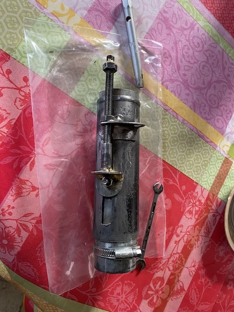

Une petite question technique qui, si elle trouve une réponse , me permettra de terminer enfin le remontage du tableau de bord .
En effet ; je dois démonter le volant , afin de remettre la tulipe qui servira a fermer le dessus du tableau .
Dans le dico de reparation, Il est question de comprimer le ressort et de le mettre a spires jointives avec l'outil ( A 1991T )
Outil que je ne possède évidemment pas
Ceci dit J'ai pu voir dans un forum , que ce fameux outil pouvait etre remplacé par un tube coupe en 2 et une tige filetée !?
L'ennuyeux est le sujet étant ancien , les photos ont hélas disparues
Ma question est donc : a quoi peut bien ressembler ce fameux outil , et comment réaliser le cas échéant cet outil
D'avance merçi

voici a quoi cela ressemble
Fait par un membre IDEALEDS de NIce

Ceci dit , sans cet outil on peut y arriver par etapes successives avec un collier serflex a vis qui sert de butée aux rondelles et en comprimant le ressort , on avance par pas de 3 ou 4 mm .
ou en faisant une cale avec un demi tube meme diam que le volant et un serflex en butee .
IL est important de finir cette compression comme au montage d origine pour retrouver un fonctionnement regulier du roulement de volant monté en bout ( derriere la fameuse tulipe )

Ca y est :
Opération réussie avec un collier et un tube
