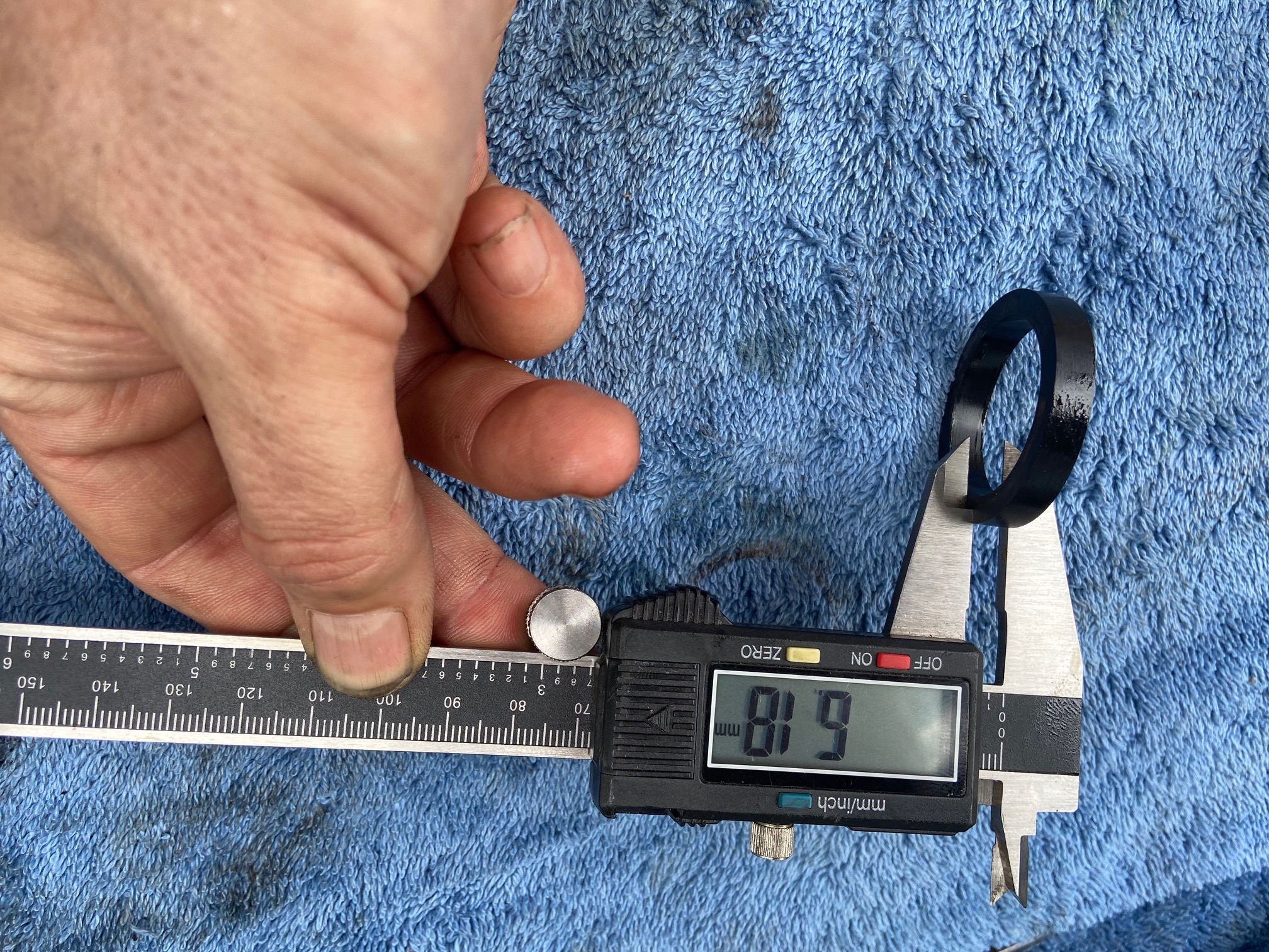

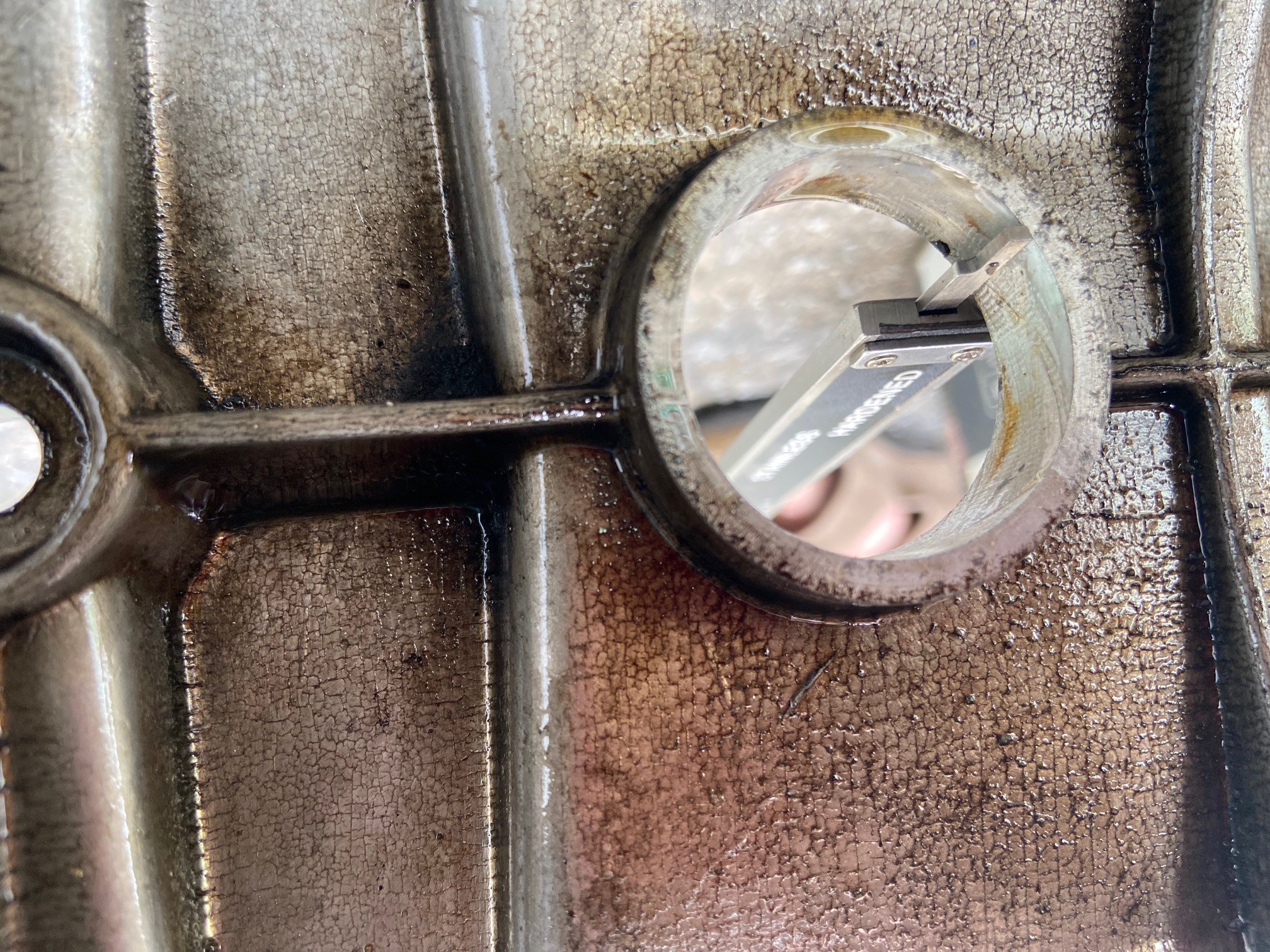

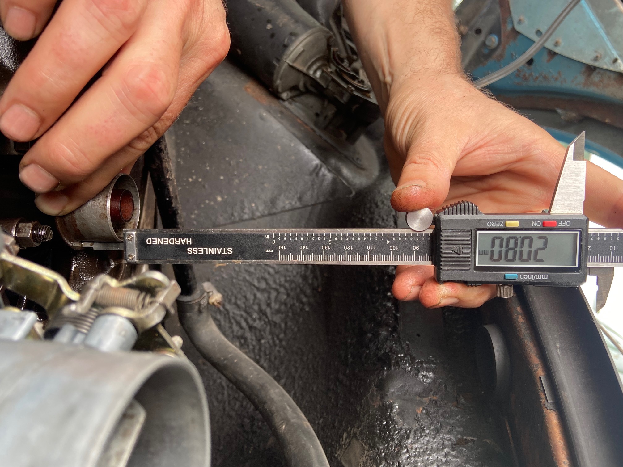

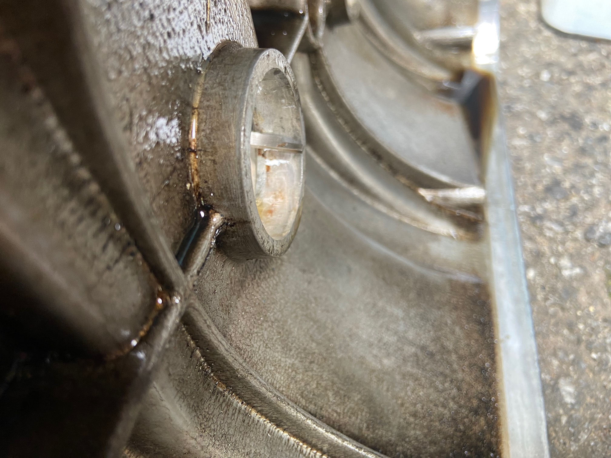

1/ l'huile remonte par tous les puits de bougie sur le cache culbuteur comme s'il n'y avait aucun joint. Apres mesures:
- entre la rondelle de blocage bas sur le puit et le haut du puit (20.8 mm)
- entre la rondelle de blocage bas sur le puit + le joint et le haut du puit (14.8 mm), en effet le joint fait (6 mm)

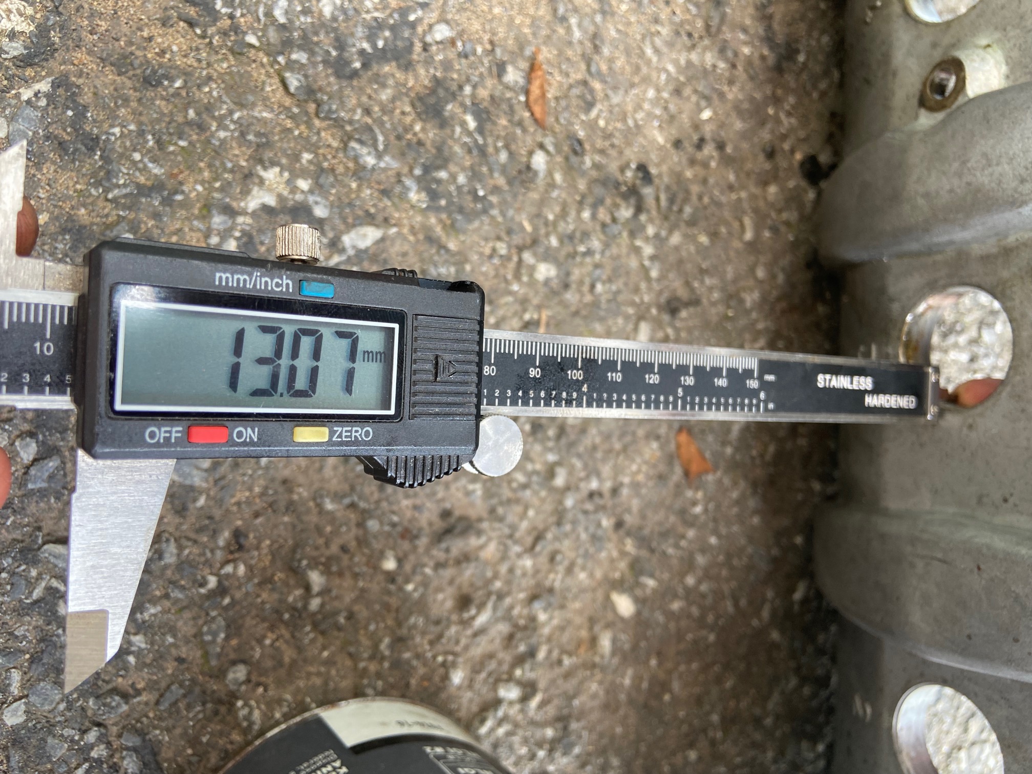

- l'épaisseur du cache culbuteur (13.1 mm) Il faut considérer le cache culbuter affleurant le puit de bougie.
Comment combler les 14.8 mm - 13.1 mm = 1,7 mm manquant?
Il est possible de remettre les anciens joints pour faire épaisseur mais ca fait trop. Je pense rajouter des rondelles mais je suis surpris de cet espace.

Bonsoir Emmanuel,
Sympa les mesures que tu as faite pour les puits de bougie, mais il te manque encore une donnée:
est ce que le cache culbu équipé de son joint, une fois en place, est ce qu'il vient bien en contact des joints de puits de bougie?
Perso, quand je remonte les joints de puit de bougie, je ne les descend pas jusqu'à la rondelle.
L'étanchéité se fait donc à la repose du cache culbu, juste au contact.

Bonjour Éric et merci de ta réponse ,
Je n’ai plus appliqué les joints sur les rondelles mais plutôt laissé le car je se poser dessus. En plus j’ai mis une couche de bois silicone.
Pour l’allumage, c’était bien un problème d’ordre et maintenant tout va bien.
