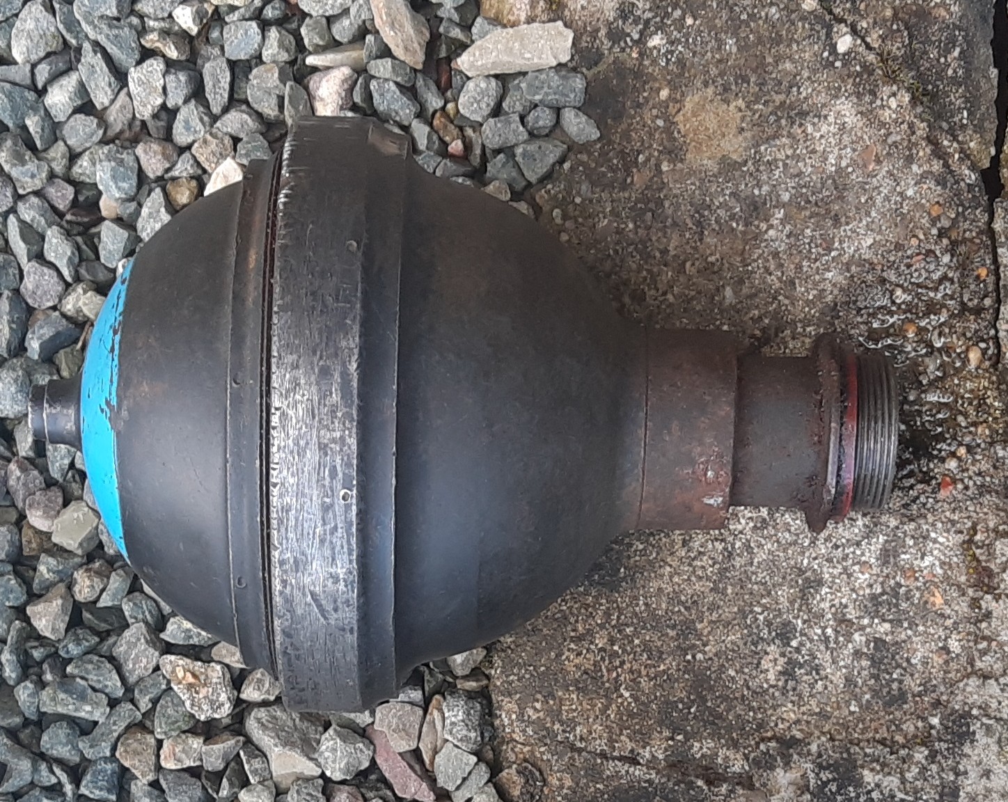

Bonjour pour dévisser une rallonge de sphère ça se dévisse normalement ou c'est un pas inversé (ce qui serait plus logique). Concernant la méthode, on coince la rallonge dans l'étau et on dévisse avec la clé à chaîne ou c'est risqué pour le cylindre?
shères av droite.jpg (557.67 Kio) Vu 5131 fois

C'est un pas à droite, donc "normal".
Perso je coince la sphère dans l'étau et je démonte la rallonge avec une clé à griffe.
Elle a eu des coups de burin cette sphère! :evil:
Encore des démontages sauvages :mrgreen:
