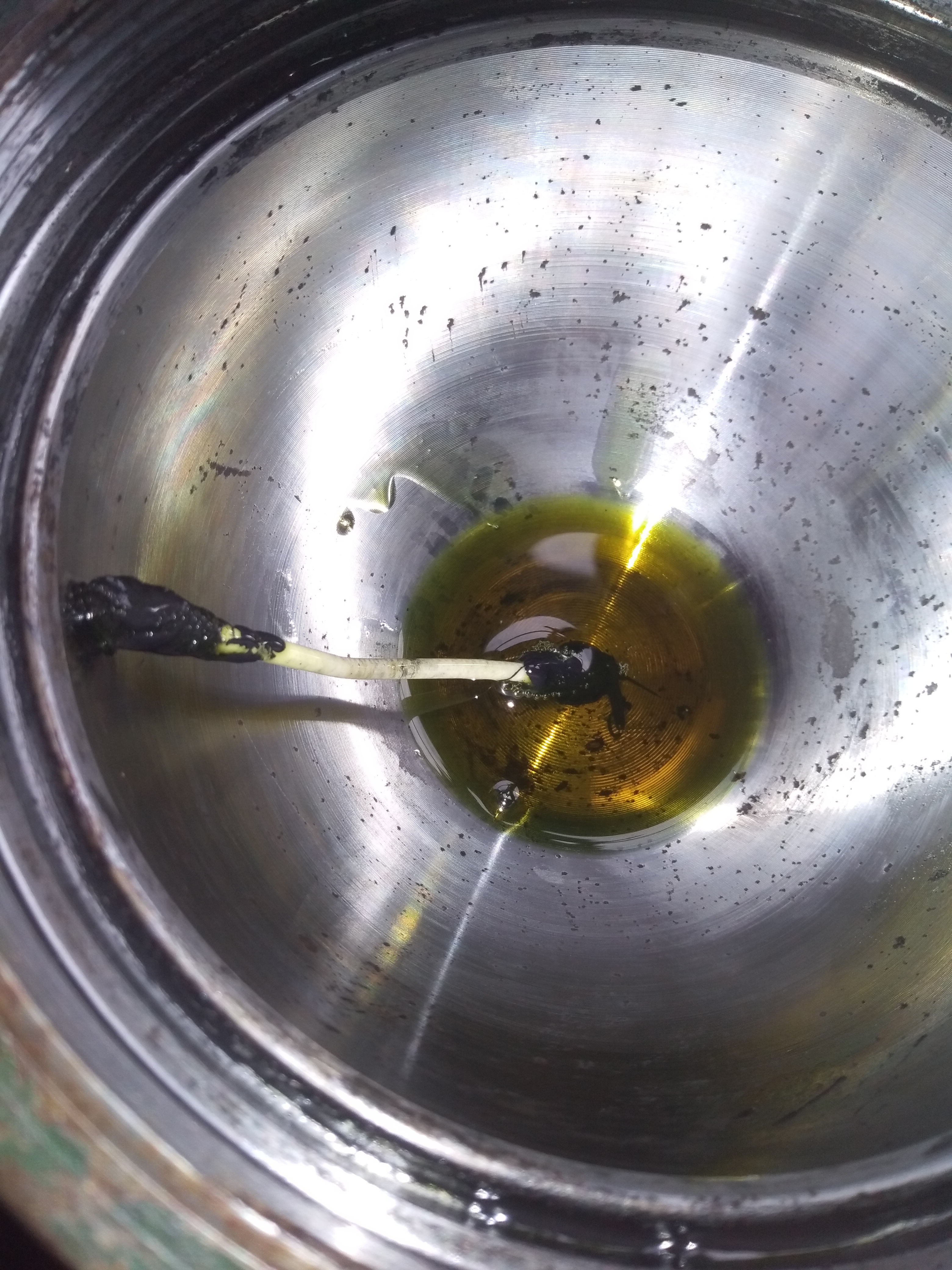

Sujet non évoqué semble t'il,...
Lors de la fonte ou décomposition des membranes, cette glue infâme descend dans l'amortisseur, si elles sont encore sur véhicule évidemment, ou stockées amortisseurs en bas.
Sauf modèles vissés, qui peuvent être déposés et nettoyés en profondeur, tout le monde remonte une membrane neuve sans soucis ?

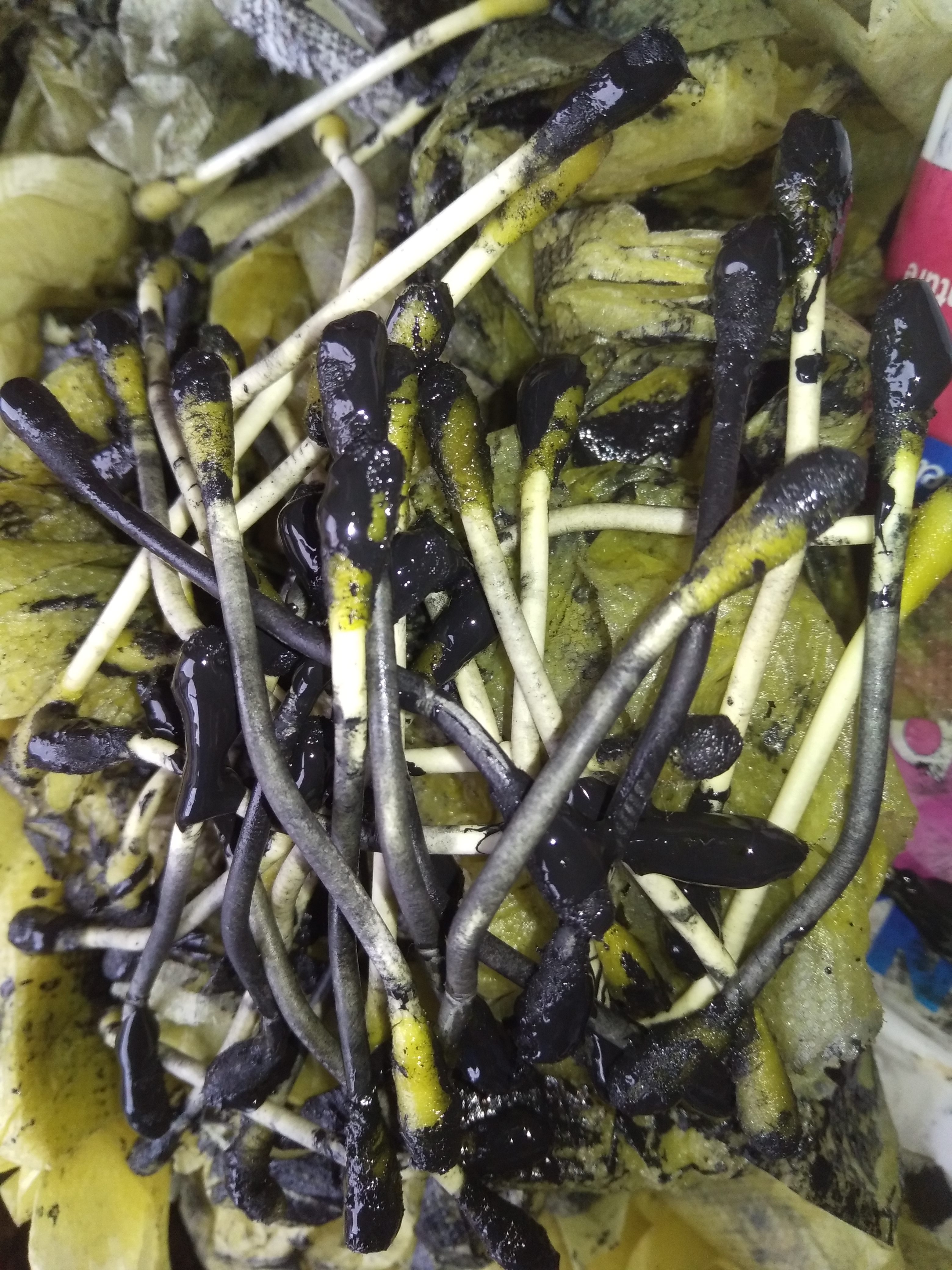

J'ai fait au mieux de ce qu'il me semblait, en retirant le plus gros avec des cotons tiges....
Et rincé chaque amortisseur, demi sphère visée sur banc lhm ensuite...

Il est vrai que quand la membrane a fondue comme c'est ton cas, il est difficile de tout enlever.
Perso, sur une sphère rénovée trop tard et avec de la mélasse, j'ai mis de l'essence et j'y ai mis le feu.
ensuite de l'air comprimé pour finir de nettoyer.

Ah oui c'est une idée...
L'essence n'est pas le solvant parfait pour la mélasse... mais est inflammable....👍

Oui je confirme que l'essence ne dissout pas la melasse.
Je pensais au début, et comme ça ne faisait rien, j'ai mis un coup de briquet :mrgreen:
