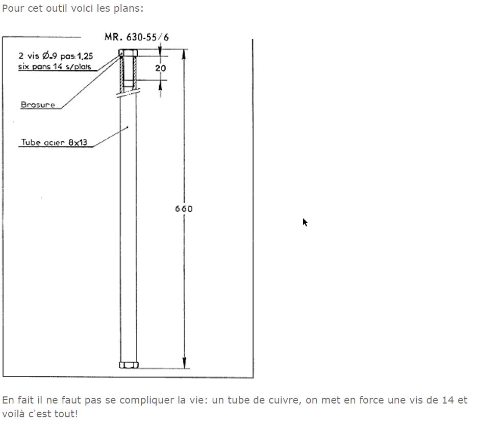

Le lechage est-il bien fait avec une pige et pas avec la rallonge de manivelle qui provoque trop de frottements.

Qu'appelles tu léchage à la pige ? Je me contente de mettre la rallonge de manivelle et je dois pouvoir l'arrêter facilement à la main quand elle commence à tourner.

La manivelle n'est pas idéale car il y a beaucoup de frottement.
Perso, j'ajoute un bout de scotch de masquage au bout de la pige, pour la voir tourner.
Re: Paufinage réglage rétrogradage
Bonjour Eric,
Super, la pige que j'ai réalisée un peu différemment avec ce que j'avais, mais ça aide vraiment à bien sentir le point de léchage sans frottement parasite, sois en remercié

Le lechage se règle en tout premier avec une pige pour définir le moment ou l'embrayage colle à la boite et selon la motorisation on resserre d'un tour ou d'un tour et demi.
