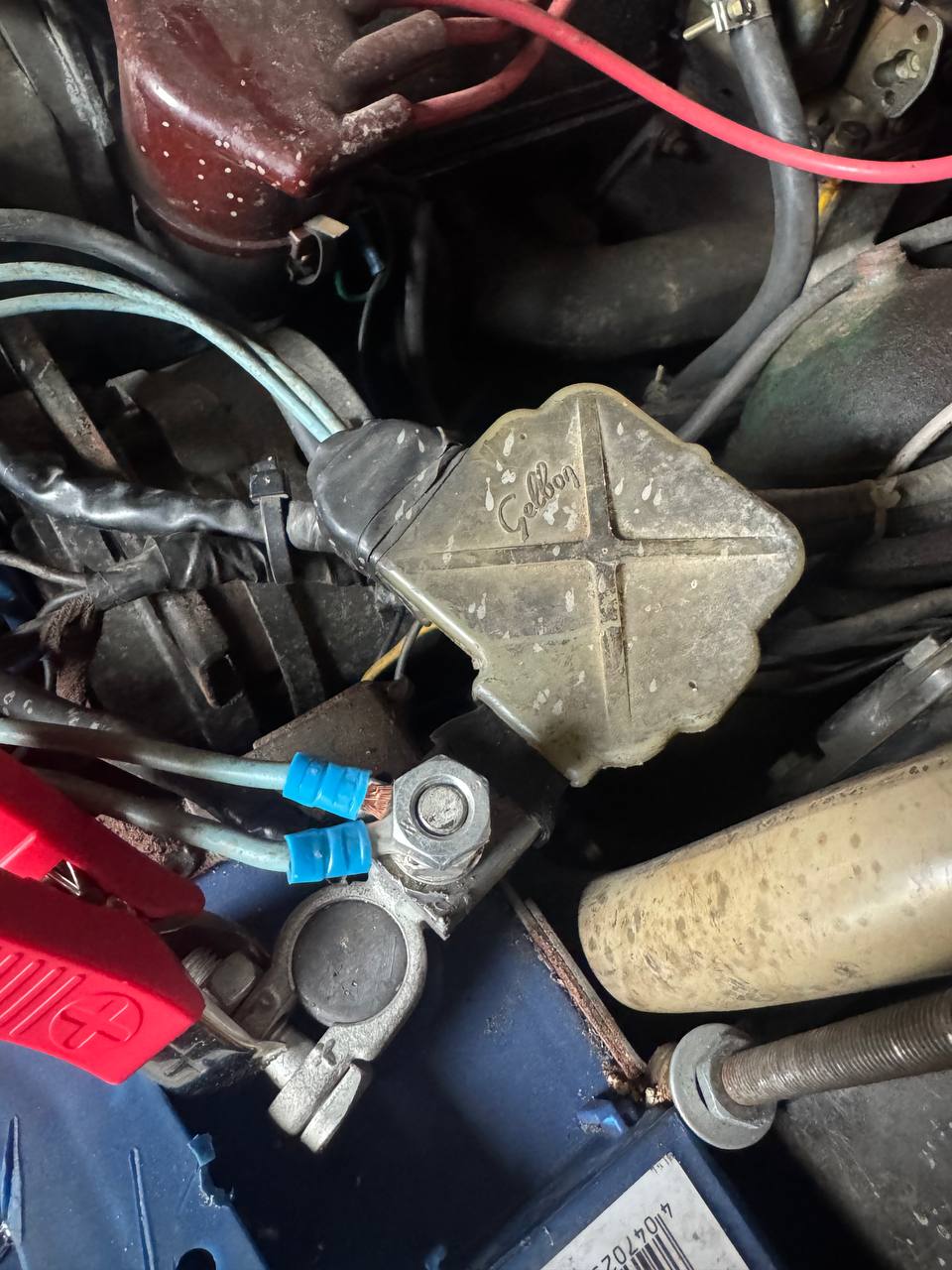

En effet, j'ai bien ce relais Gelbon monté sur le plus de ma batterie, avec un bouton poussoir sur le dessous. En appuyant sur ce bouton, j'arrive à reproduire le dysfonctionnement.

Pour ma compréhension, le relai, ne sert "juste" à alimenter le 12V en direct batterie du démarreur ? Il n'intervient pas dans la sortie du lanceur ?

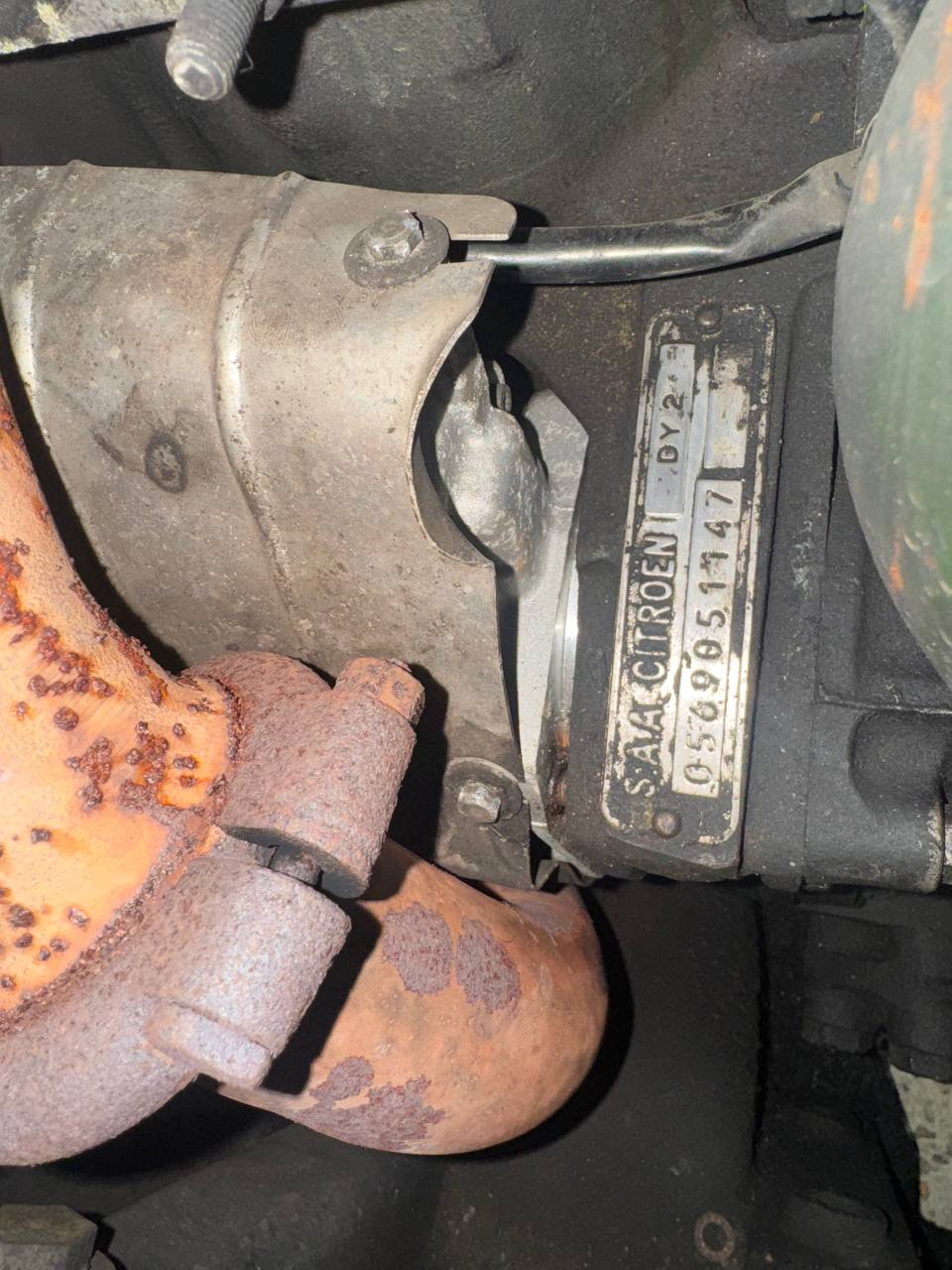

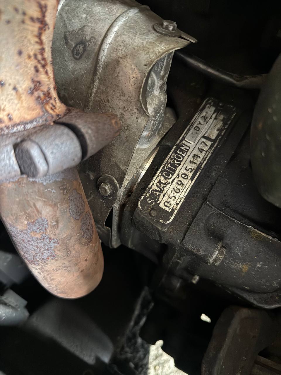

En regardant d'un poil plus proche le démarreur j'ai comme un doute sur le montage :
2025-03-12 12.56.39.jpg (133.91 Kio) Vu 28319 fois
2025-03-12 12.56.37.jpg (160.01 Kio) Vu 28319 fois
C'est moi qui déconne ou il est mal vissé / enfoncé ?
Kevin
Re: Démarreur qui tourne dans le vide
Posté : mer. 12 mars 2025 13:46
par Yves-33
Salut Kevin, effectivement je pense que ton démarreur n'est pas engagé à toucher le bloc moteur en conséquence l'entraîneur ne s'enclenche pas dans le volant moteur et ne le fait pas tourner.
Il ne te reste plus qu'à t'armer de patience pour resserrer les boulons du démarreur car leur accès n'est pas facile s'agissant du boulon qui derrière le démarreur.
Une bonne nouvelle tout de même ton démarreur n'est pas en cause.
Posté : mer. 12 mars 2025 18:00
par Bellotte
Je viens de travailler sur mon moteur et je me suis fait la même réflexion en le remontant et finalement, il ne rentre pas plus que ça donc pour moi, ton montage est bon.

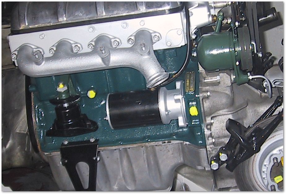

par Eric_cpn
Tout à fait, ce montage semble correct!
2025-03-12 21_26_19-IMG_4280.JPG (98.64 Kio) Vu 28294 fois
Déjà quand je vois ce gelbon avec 2 fils en plus, qui repiquent sur la borne plus, ça sent le bricolage à plein nez!
A te lire, ce démarreur dont on ignore l'origine et le modèle (la photo n'apporte rien) posé en mai 2024 n'a jamais fonctionné?
Le relais gelbon, commandé par une masse, envoi directement le +12V au démarreur.
Si ce modèle est équipé d'un lanceur à inertie, ça fait le job et ça démarre.
Si c'est un démarreur avec un solénoïde qui déplace le lanceur, Il n'y a pas de commande faible puissance pour l'alimenter.
Pour cela, un "shunt" en cuivre est posé, ainsi solénoïde et moteur du démarreur sont alimentés en même temps.
Il y a fort à parier qu'il te manque ce shunt...
Erreur classique de ceux qui ignorent le fonctionnement du Gelbon et des spécificités des DS ou ID.
