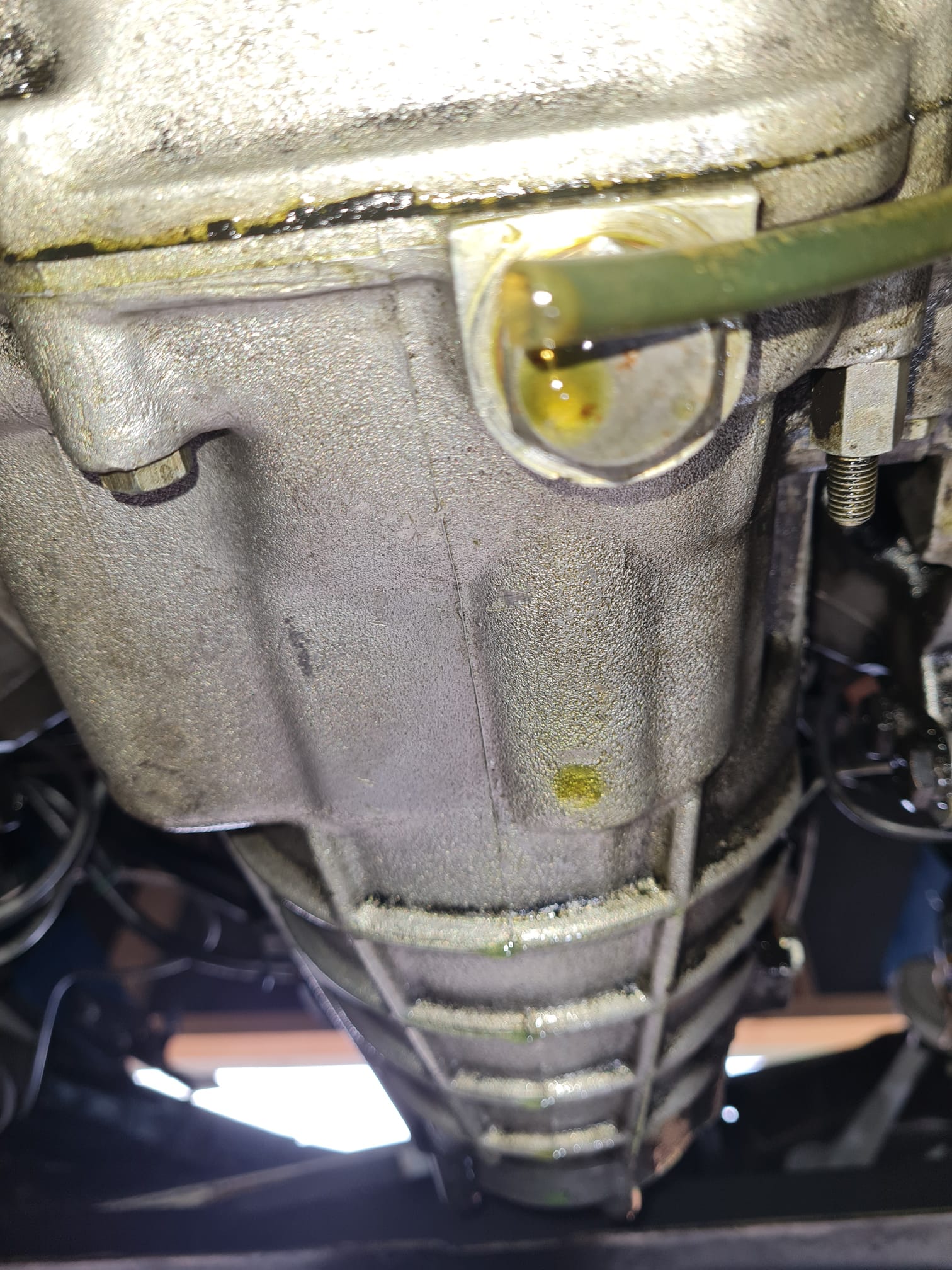

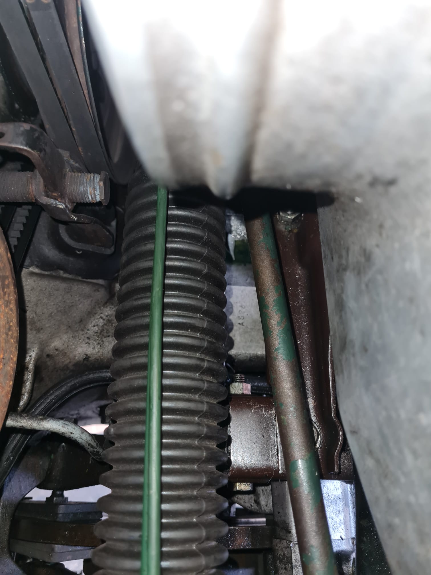

- Messages : 65
- Enregistré le : lun. 10 mars 2025 09:22
- Pays : France
Re: Pb de Conjoncteur ou ?
Bonsoir

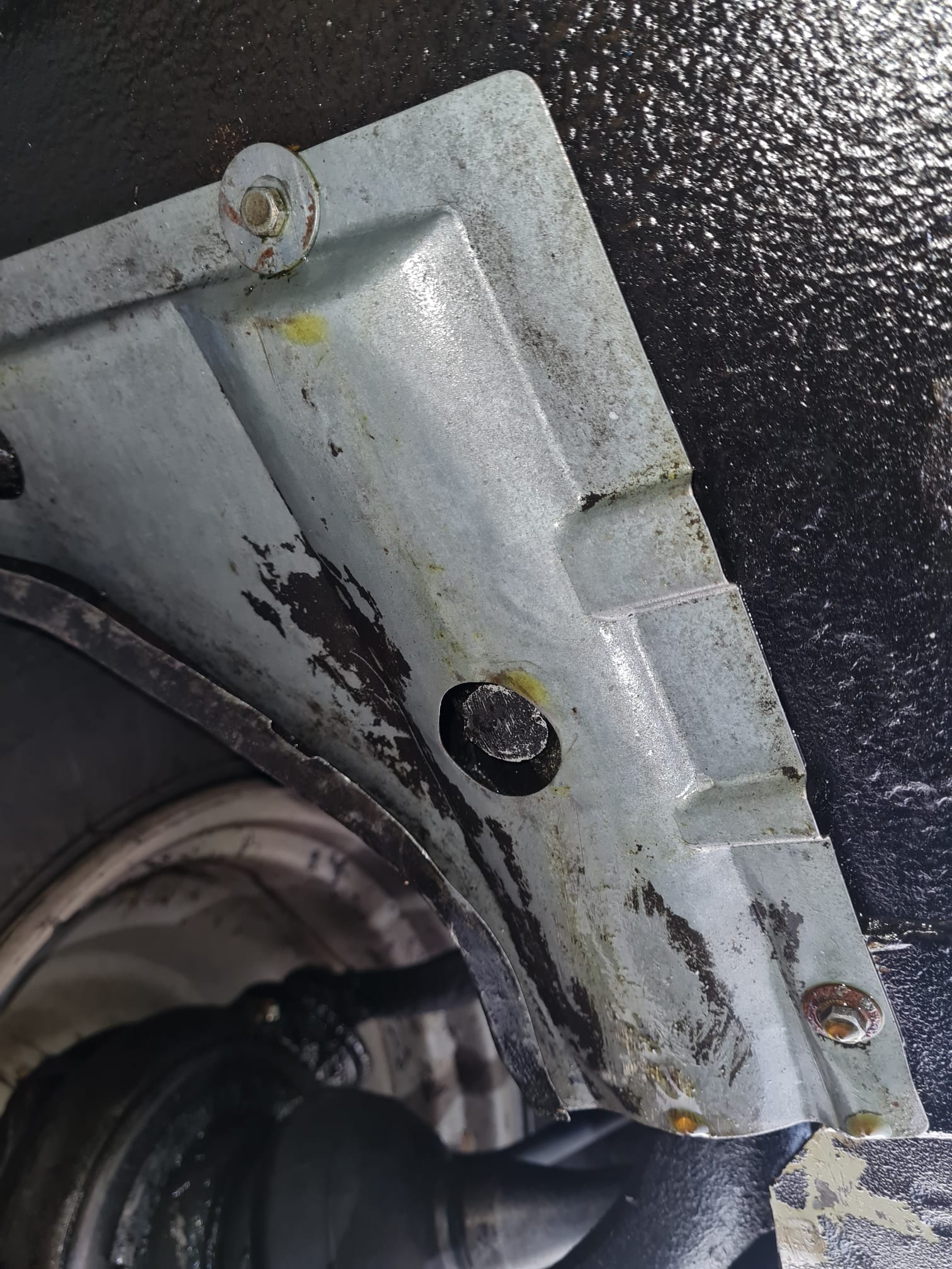

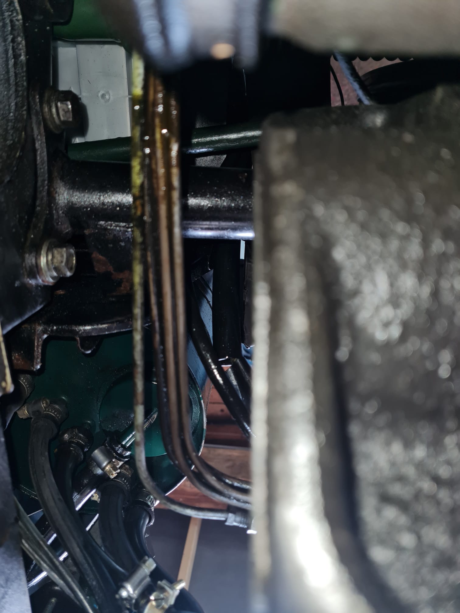

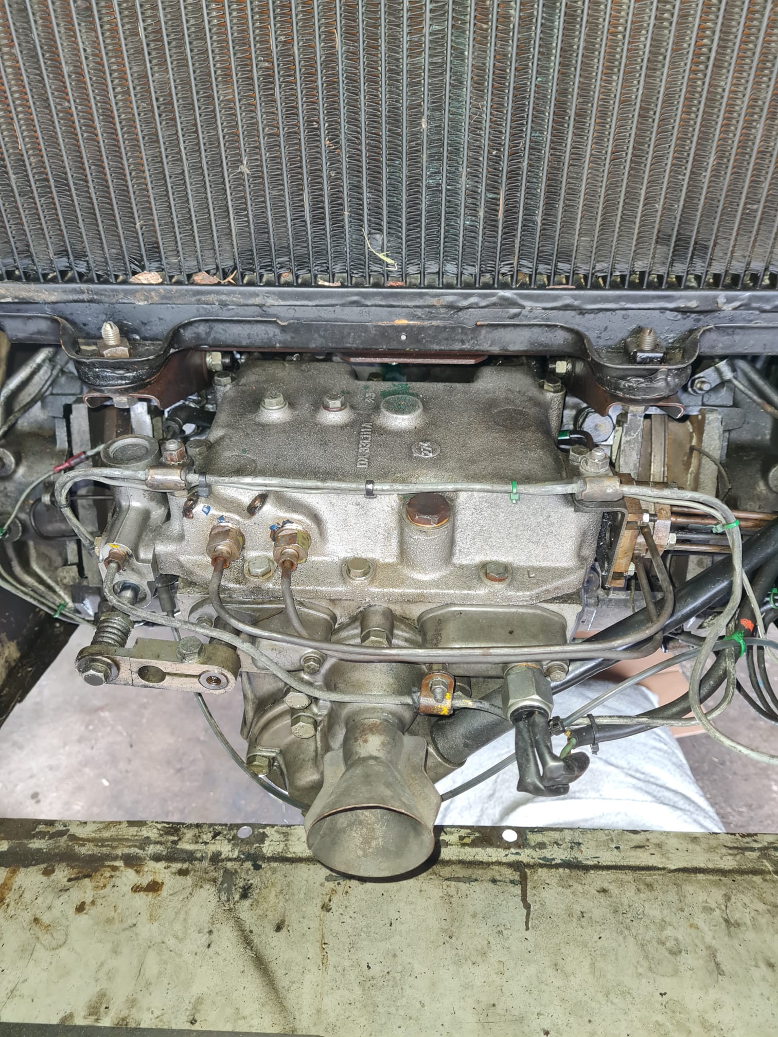

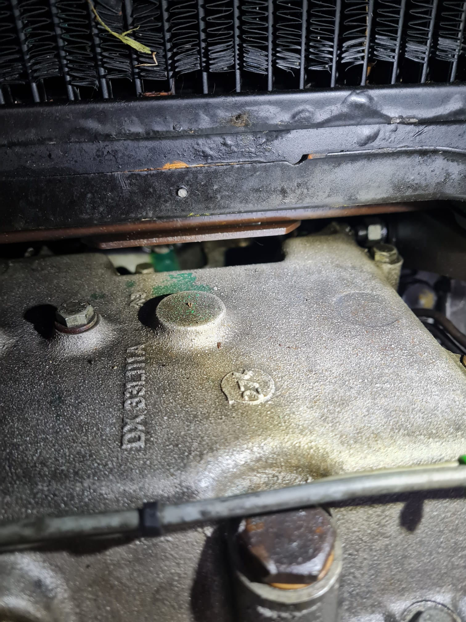

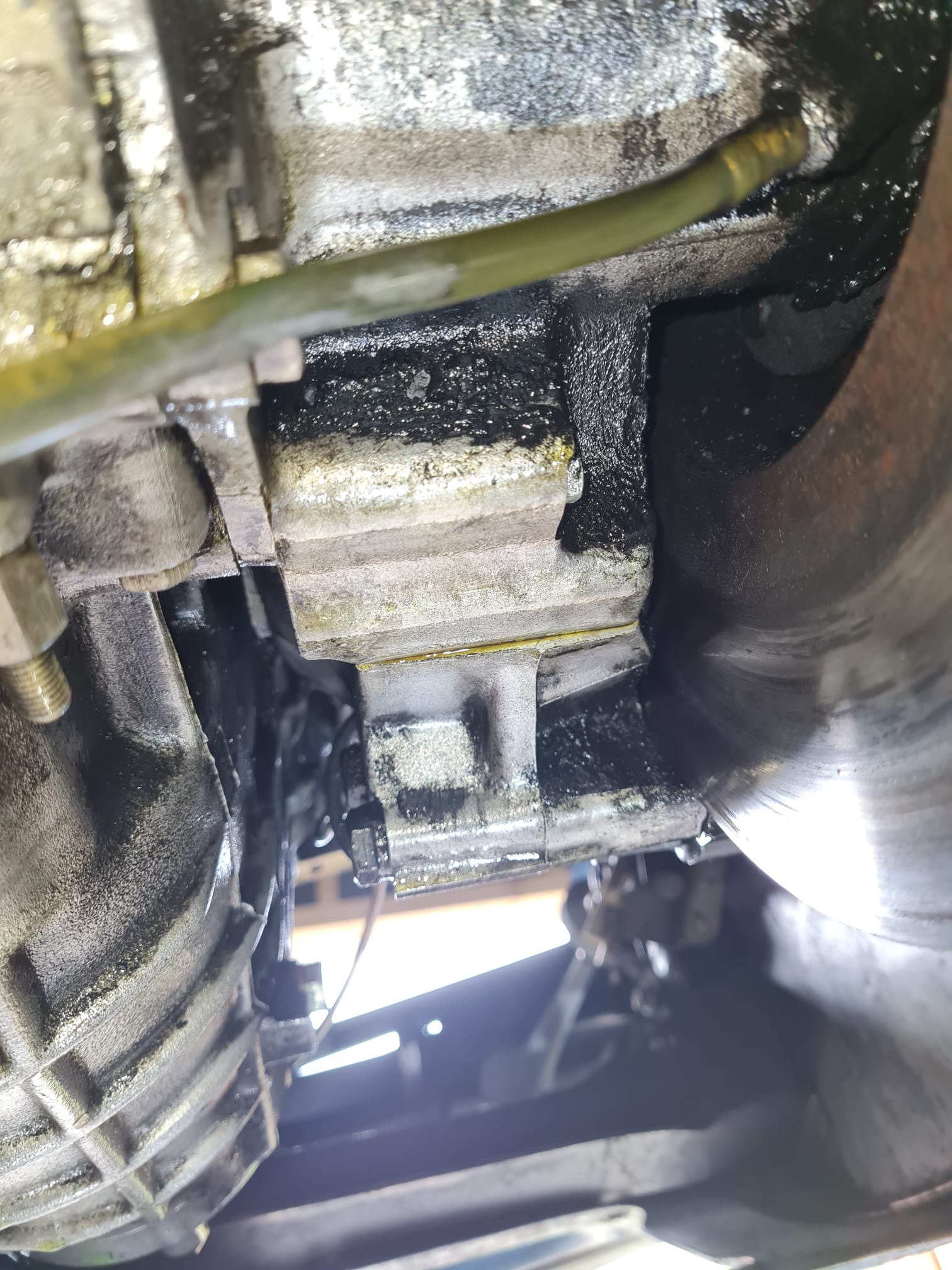

Voici les photo du démontage, mais la fuite ? mystère. Je ne comprends pas.
Voici des photos si ca peux vous aider.
J'ai pas de LHM dessus, uniquement dessous !
Voir la plaque de dessous Trace de LHM sous le boite et sur la boite au milieu de la barre de direction.
La barre est neuve et ne fuit pas Suintement sous ces tuyaux, mais je ne vois pas la source Sous les disque présence de LHM
Et sous ces deux toles Gauche et droite
De dessus rien à signaler ?
Et toujours pas trouver mon problème de conjoncteur.
Si quelqu'un pourrais m'aider ? Merci par avance

- Messages : 65
- Pays : France

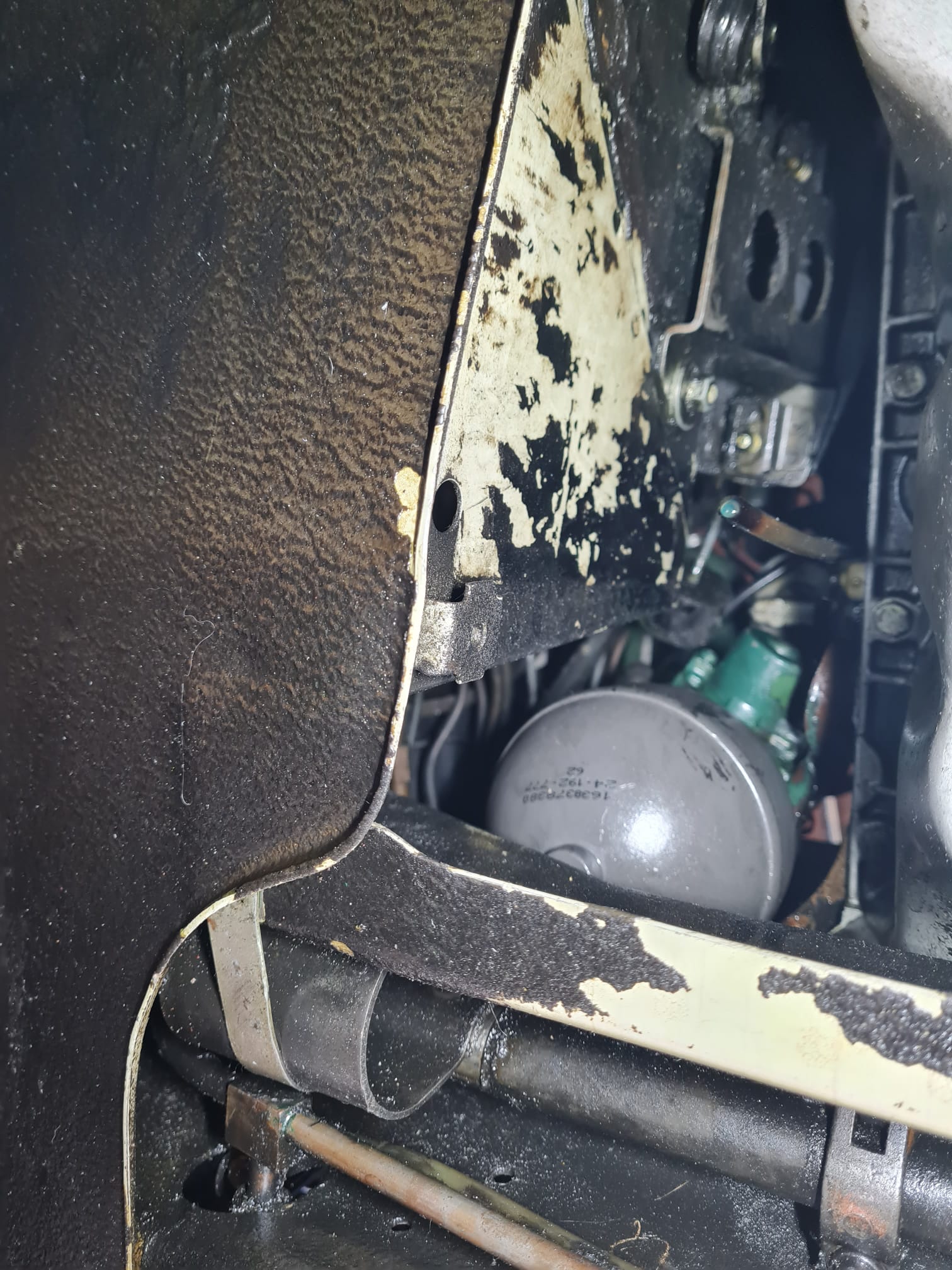

Vu de dessus je ne vois rien mise à part du LHM ici
Dans le trou sous le radiateurDs 20 Pallas BVH du 17/12/1973

- Messages : 65
- Pays : France
Fuite par ce tuyau au demarage, ca a l'air d'etre de l'essence mais pas du LHM
entre le conjoncteur et le bloc. un tuyau de retour sans doute.
