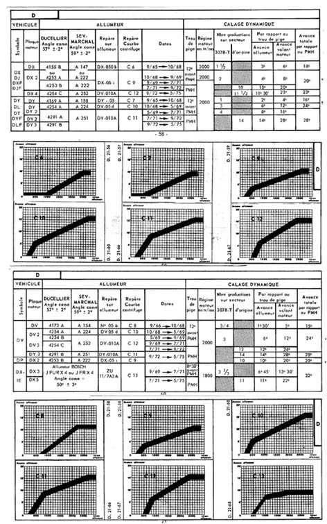

La valeur à afficher sur le secteur gradué pour le calage dynamique de l’allumeur à pour origine l’avance totale par rapport au PMH.
Le repère sur la poulie arbre à came est à positionner selon que le trou de pige du volant moteur est à 12° avant PMH ou 0° (PMH).
L’avance totale est variable en fonction de la courbe centrifuge, le repère est en principe gravé sur le corps de l’allumeur.
Ci-joint tableau des valeurs et des courbes.
Concernant les différents secteurs gradués, d’origine sur le véhicule ou outillage, les valeurs de chaque graduation varient en fonction de l’écartement de chacune. Pour celui décrit sur la note information 094 l’espacement entre chaque graduation est de 3.4 mm. A comparer avec un secteur d’origine dont l’espacement de chaque graduation est certainement différent ce qui explique la différence de valeur pour chaque graduation.

- DS_Allumeur.jpg (110.25 Kio) Vu 4235 fois
