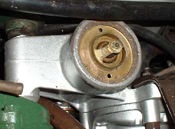

Ci joint la photo d'un calorstat bien en place.
- calorstat.jpg (15.67 Kio) Vu 15290 fois

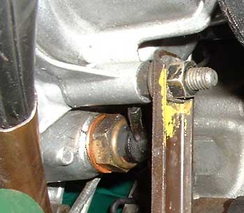

Sur cette photo, l'emplacement sur la pompe à eau est occupé par un thermocontact
- thermocontact.jpg (15.7 Kio) Vu 15290 fois

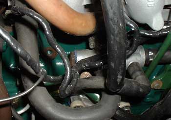

Pas facile à photographier cette commande d'air additionnel, mais là l'emplacement est libre, voyez le bouchon (avec un joint bleu) au centre de la photo
- airaddi.jpg (12.47 Kio) Vu 15290 fois

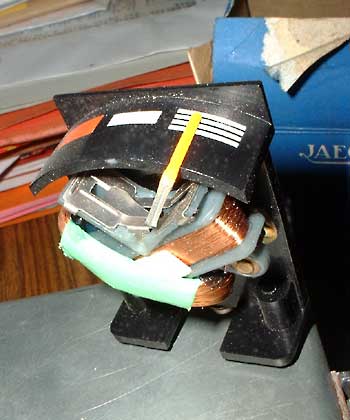

Pour finir, une photo de ce fameux thermomètre pour TB dernière génération
- thermometre.jpg (20.64 Kio) Vu 15290 fois
