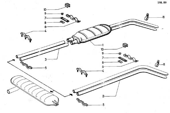

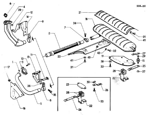

je dois changer l'échappement sur ma ds 21 d'avril 1969.actuellement, il n'y a qu'un silencieux transversal et une paire de longs tubes.dans les catalogues de pièces, il y a 2 silencieux: un transversal et un secondaire.
En réalité, combien faut-il de silencieux, 1 ou 2 ????
merci

Sur une DS 21, il faut un silencieux repère 18 et un pot de détente repère 1.
- Echappement-AR.jpg (43.99 Kio) Vu 1743 fois
- Echappement-AV.jpg (62.54 Kio) Vu 1743 fois
