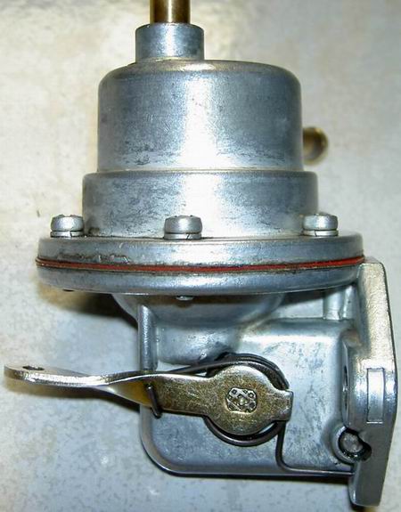

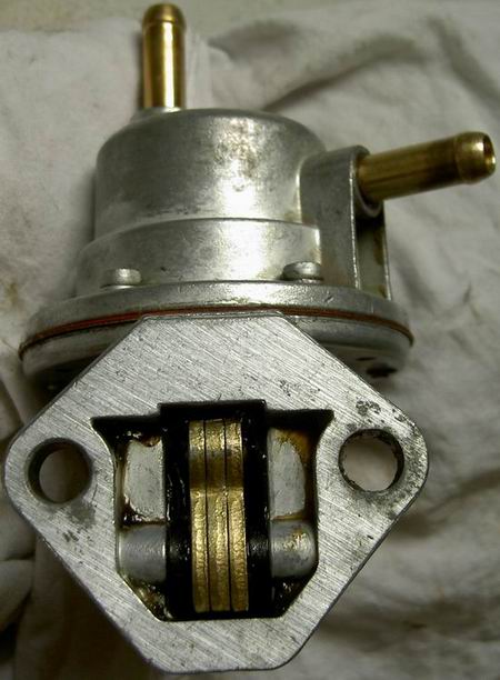

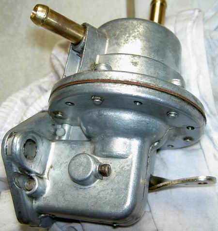

Re: pompe a essence
Si tu dois remplacer ta pompe, Thierry, j'en profite pour te montrer celle qui équipe ma voiture : elle est sans marque apparente (?) mais a le mérite de comporter un levier d'amorçage, ce qui est bien pratique. Je ne sais pas où l'ancien propriétaire de la voiture l'a achetée, mais j'en ai vu des semblables lors d'une manifestation sur un stand Neo retro...
Enfin, pour te rassurer, au bout d'une semaine sans faire tourner la voiture, cette pompe se désamorce aussi.
- Face interne pompe.JPG (47.03 Kio) Vu 3456 fois
- Côté gauche pompe.JPG (38.96 Kio) Vu 3456 fois
- Côté droit pompe.JPG (45.15 Kio) Vu 3456 fois

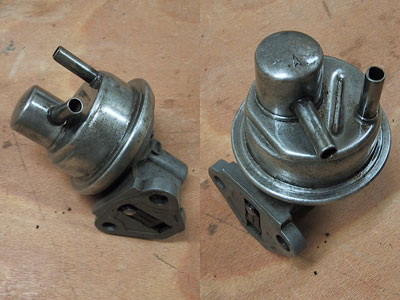

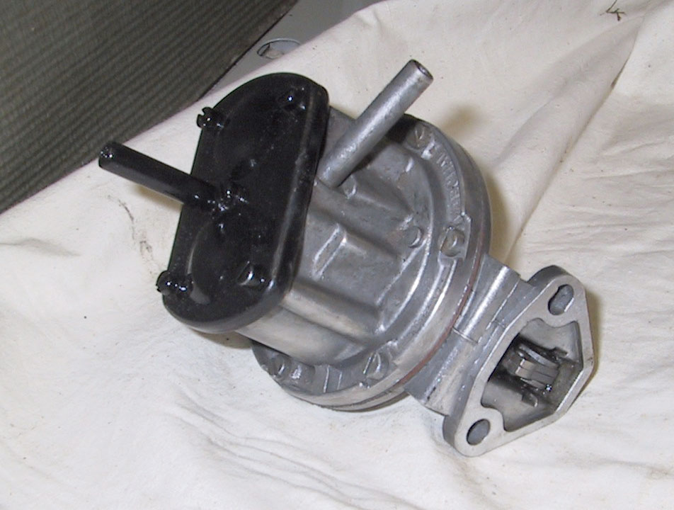

Re: pompe a essence
oui Larouille a raison, il existe 3 longueurs différentes de poussoir pour pompe a essence.
Pour le modèle avec levier d'amorçage c'est ce qui avait sur traction non?. Est ce adaptable...?
Voic deux photos: le modèle serti et le modèle vissé.
