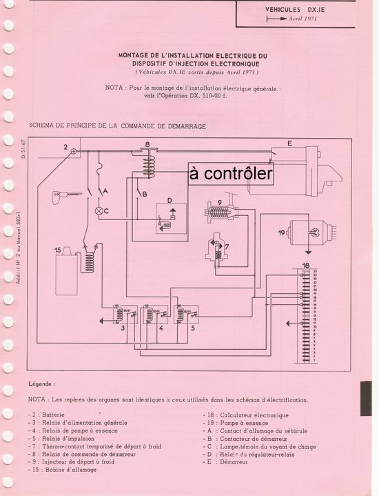

Philou76
Re: problème électrique
Voici un petit schéma pour t'aider, je l'espère.
Phil
Phil
- Circuit 21 ie 1971.JPG (55.13 Kio) Vu 3977 fois

Je suppose que les repères L et R, sur le schéma, sont les cosses rouges et blanches du régulateur; la jaune étant l'excitation.
merci de votre aide.ds

setier
HOURRA....ça fonctionne!
Un grand merci aux personnes qui ont participé à résoudre mon problème par leurs conseils ou la publication des différents documents sur le site.
En ouvrant le régulateur, le contact qui met la masse était vrillé ; donc les contacts restaient ouverts et le retour à la masse était par conséquent inexistant.
En voulant le redresser, ce contact en tôle bleuie a cassé comme du verre.
