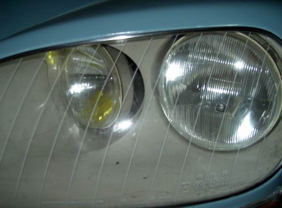

Y a-til une combine pour faire sortir les cabochons jaunes des projecteurs de phares longue portée afin de bénéficier d'un éclairage blanc ? Faut-il déposer le projecteur afin d'avoir accès au verre et décoller celui-ci pour faire sortir le cabochon ou peut-on dessertir le porte-lampe métallique afin de faire sortir le cabochon par l'arrière du projecteur ?
Merci de me faire part de vos combines, j'ai les cabochons jaunes au fond des optiques et cela ne fait pas bien riche !!

J'ai souvent fait cette manip, non pas pour passer en phares blancs mais pour nettoyer le cabochon en verre jaune, terni par les années.Déposer l'optiqueDessertir le porte lampe, en tapant délicatement sur les poinçonsDéclipser le cabochon jaune, le nettoyerReclipser (ou pas) le cabochonRemonter le porte lampe, normalement le poinçon permet encore d'assurer une bonne tenueReposer l'optique

ça y est, j'ai réussi mon passge en phares blancs en appliquant la méthode proposée par Stéphane. C'est impec !
