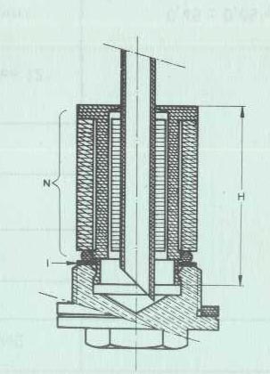

je viens d'enlever le reservoir de la dsuper5 qui est bien sale, un peu de rouille de beaucoup de dépôt et surtout une odeur infecte,j'ai fais une recherche sur le site mais je ne trouve pas comment remettre le filtre avec les petites rondelles,comment le faire tenir et surtout l'emboité sur le tuyau en rislan ?

Bonjour Jean-François,
C’est sur le bouchon que le filtre est emboîté!

merci pour l'info,mais quand j'ai enlevé le bouchon il n'y avait plus le fitre sur celui ci d'ou la question ,comment le remettre en place et dans ces conditions y a t'il un guide dans le réservoir car pour celui que je viens de démonter, le fitre se promener dedans.
Je n'ai pas la pièce en biseau dans le bouchon,un filtre sur le tuyau d'alimentation peut suffir à filtrer l'essence ?

Jean-François, la pièce en biseau n'est rien d'autre que l'extrémité du tuyau rilsan d'aspiration de carburant. Donc, lorsque ce tuyau est en place dans le réservoir, tu engages dessus l'ensemble filtre-bouchon et tu visses, c'est tout.

non François,je parle du pointeau ou est le tuyau en rilsan,sur le filtre que j'ai ,il y a les rondelles puis un joint en mauvais état qui maintient le tout mais il n'y a rien d'autre ,le bouchon à une profondeurr d'un centimetre qui etait remplie de saleté .Si tu veux vu le plan de Gérard pour mon filtre ça s'arrete au niveau de la dernière rondelle
