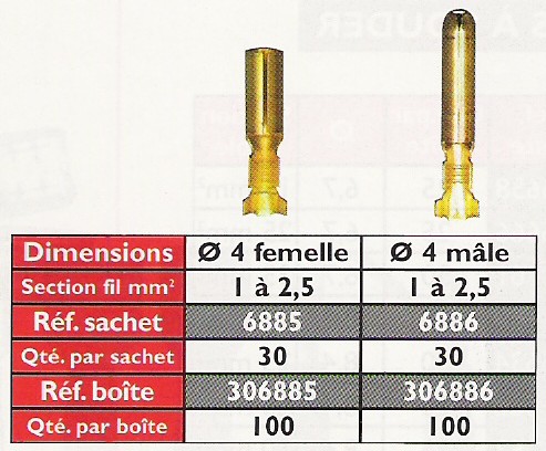

Stephan, je te rappelle que nous avons au club des faisceaux électriques, peut-être y a-t-il un faisceau tout prêt...
Sinon Citron Pièce réalise des faisceau tout neuf...oui c'est cher...
Tu peux éventuellement récupérer les vieux faisceaux pour en faire un neuf
Sinon chez Rest’agraf les cosses mâles rondes de 4 mm en sachet de 30 réf 6886 en boite de 100 réf 306886.
Et les femelles par 30 réf 6885, par 100 réf 306885.
La pince réf 6830.
Inconvénient ses cosses n'ont pas d'isolant donc soit tu récupères la gaine colorée soit tu mets une gaine thermo rétractable mais ça ne fait pas origine.
Pour la partie noire de la durite coupée reproduit l'élasticité et l'aspect d'origine, on peut aussi mettre de la gaine thermo ou des manchons Elavia.
Quand tu iras chez ton revendeur demande le prix avant puis appelle moi.
La pince réf 6830.

Eric, les references "6930 et 6931" qu'est ce qui ne va pas ? je pensais en acheter le post est tombé pile-poil !
Francisco
Francisco
Re: histoire de cosses
Elles sont toutes nues...
Il n'y a pas les bagues de couleur pour les reconnaitre, ni l'isolant à l'exterieur.
Les paquets de 100 sont en boite alors c'est plus pratique que les 30 en sachet.
