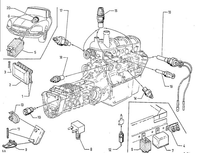

Je cherche l'emplacement du thermo contact de T° d'eau repéré 13 sur RTa salon 70 et également le rp 25 nommé manocontact de pression d'huile moteur.
Ce repère 25 est-il d'origine sur 21 ie pallas de 1971? et où le localiser?
Merci de vos réponses et vive la St Valentin.
Re: localisation de 2 éléments
Message par WAGNEUR ERIC »
Le manocontact se trouve sur radiateur d'huile sur toutes les ie à ma connaissance.
La sonde de T° laquelle il y en a beaucoup mais ce doit être celle située sur la boite à eau de la pompe à eau..
Le schéma si dessous t'aidera peut être.
T° contact voyant rouge n°15,
T° contact temporisé départ à froid n°16.
